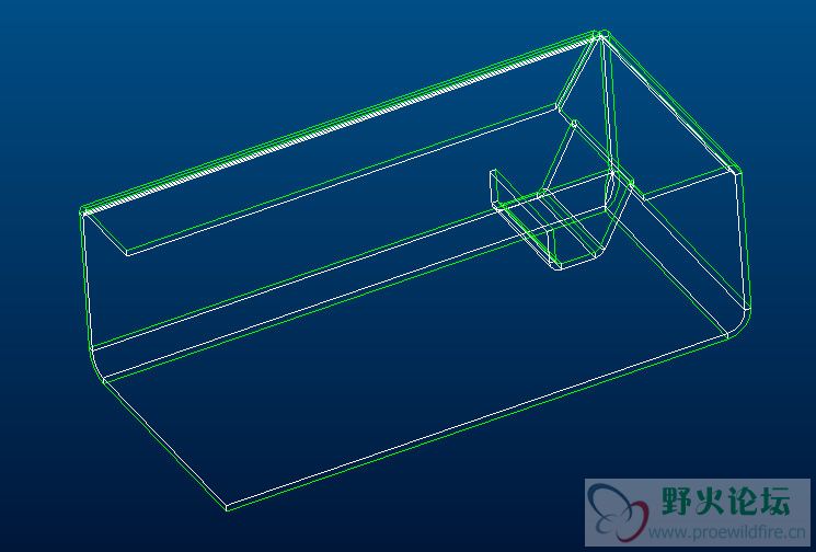

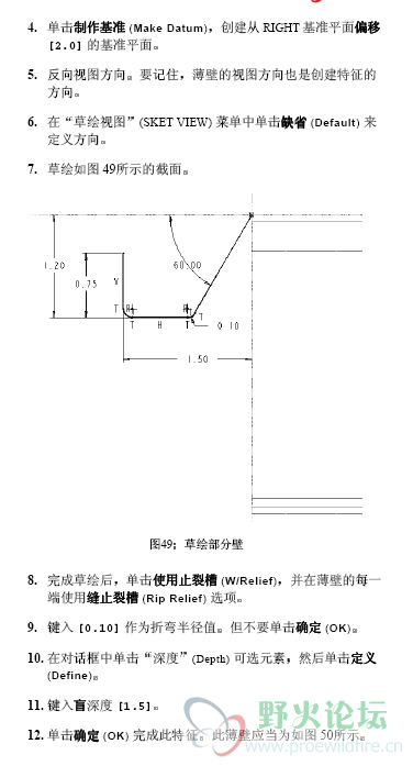

为什么拉伸都是单个的面,不能连接在本体的一边上,而且里面没有像一个练习上的扯裂槽?
Prt和详细说明见附件,详解者不胜感激···

怎么就没个会钣金的告诉下呢

拉伸壁都是分离的。教材不清楚啊

为什么要用拉伸呢?用添加法兰边自定义即可得到。

感谢解答,只有增加法兰臂
