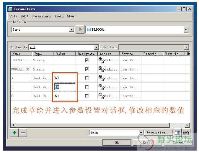

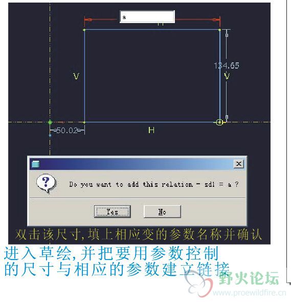

看到一个朋友提出这样的问题,于是产生了做一个这样这样的教程

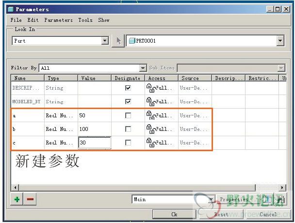

1,从tool/parameters进入参数设置对话框,新建几个参数并并命名(根据需要,本教程新建了三个参数,a b c ),设数值

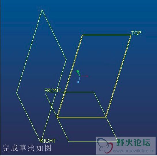

2,进入草绘,画图。并与参数进行链接。完成草绘

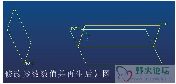

3,再在就可以用参数来控制刚刚生成的草图了。进入参数面板,调整刚刚新建的参数数值,完成后确认,并再生,看看,草绘的线是不是已经发生了变化?
