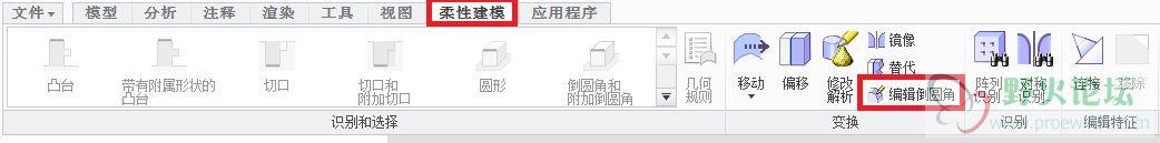

今天突然发现CREO有柔性建模的功能,出于好奇
略做研究,发现几大实用功能,特分享给大家
这些功能对于从STP、IGS等格式导入进来
只有一个导入特征,无法用具体特征直接编辑的零件非常有用
1.编辑倒圆角
可直接修改倒角大小,如下图
原来的倒角为1.5,现更改为3,可以取消倒角(“移除倒圆角”前面的勾打上即可)
2.偏移
可直接修柱子高度,如下图
游客,如果您要查看本帖隐藏内容请回复
因为今天下午要搬家,早点下班,后天上班再继续
欢迎大家留言讨论柔性建模功能!

功能是很实用,早已经在使用了,学习下

不仅仅用于格式转换的特征修改,大型复杂零件参数化零件,后期修改要对建模起初的某个小小特征更改,参照因素等等会让人头大,再生也很费时,甚至崩溃。参数建模后期修改用柔性建模,有时会很方便,省时省力

真的越来越强大了,好像还有直接建模
