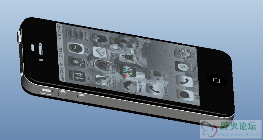

画了一个iphone4s,可是贴上图的时候,不是彩色的是黑白的;求大神指导一下,怎么办,谢谢

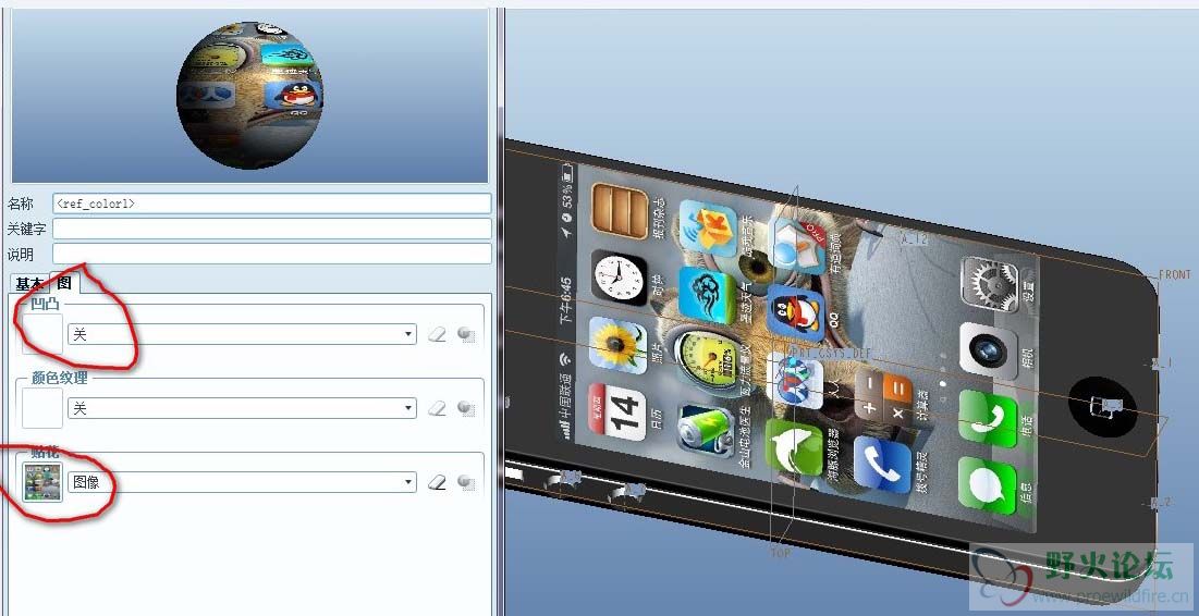

好吧,还是自己解决掉问题了;估计是太简单,大伙懒得回答;贴图时,不要选择凸凹,要选择贴花,
