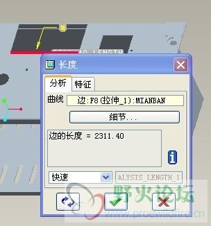

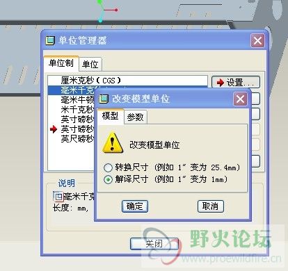

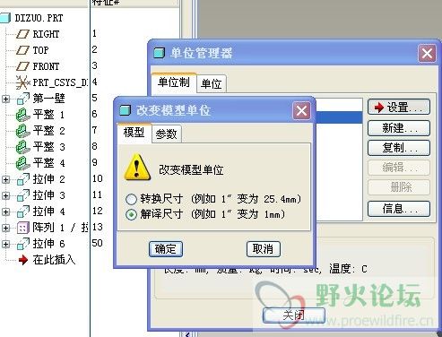

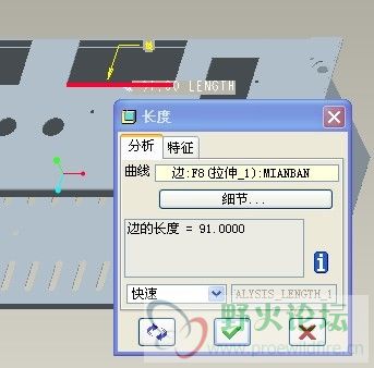

如图,零件转换时,"解译尺寸"起到作用,修改前后数值相同
组件转换单位时,"解译尺寸"和"转换尺寸"的结果却相同,都是原数值X25.4转换
咋回事
