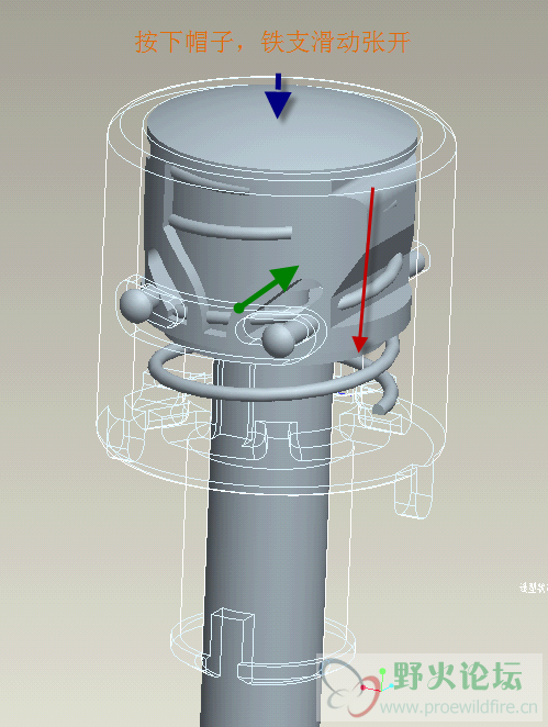

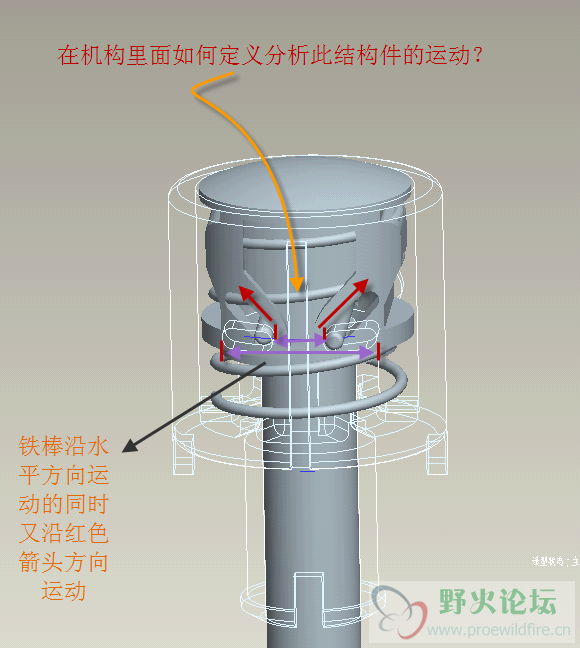

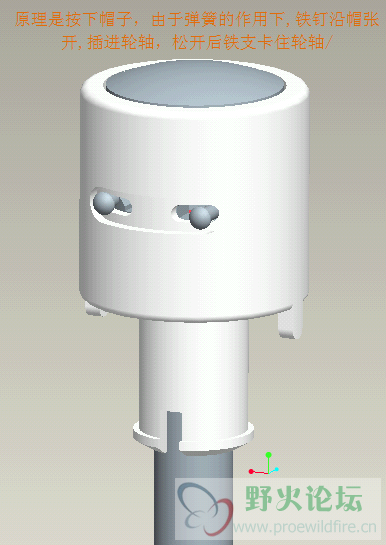

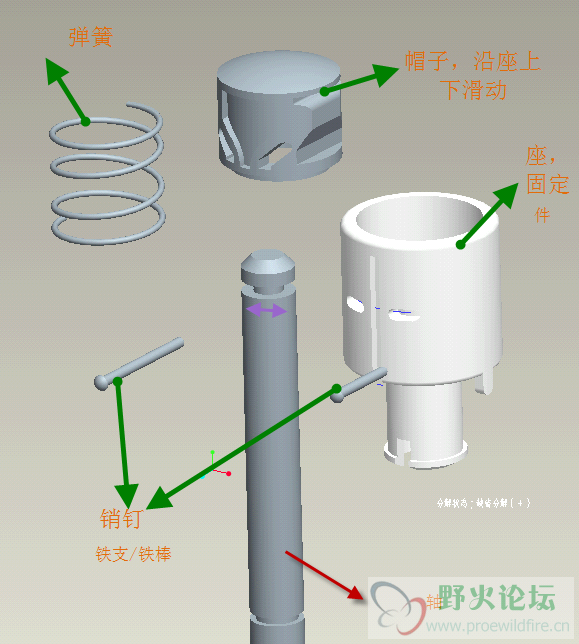

[fly]此结构件如何定义结构分析?
原理是?在弹簧的作用下,铁钉沿帽张开,卡住轮轴/
[/fly]

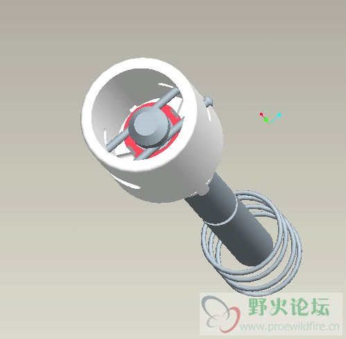

此结构件如何定义结构分析?
此结构件如何定义结构分析?

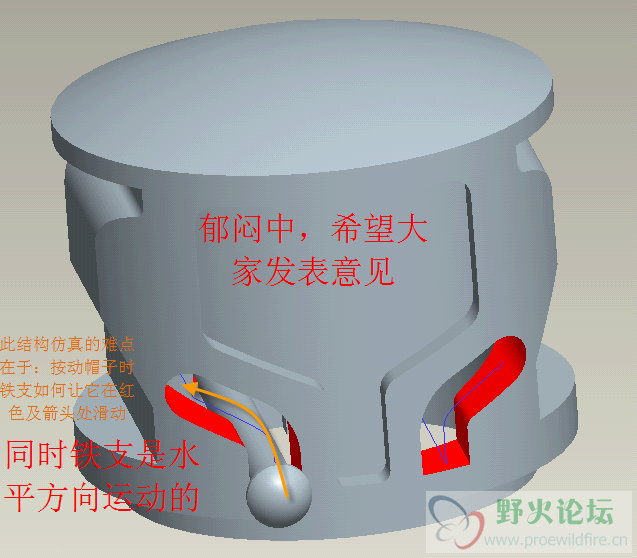

超级!!!!!!!!!!此结构件如何定义结构分析?
