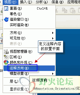

 楼主| 发表于 2008-8-27 20:34 | 显示全部楼层
4。010版的注释功能,不知PTC公司的人怎么想,把注释命令的放置平面命令与添加注释内容的命令分开,如图片
这真是多此一举,并且040版的注释平面的放置老是定议不了,也就是注释功能不完全,并且还有一个更令人烦火的是

发表于 2008-8-27 20:40 | 显示全部楼层
呵呵,说到注释标注问题,其实不用在那里找。直接在这里可以:
