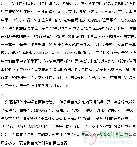

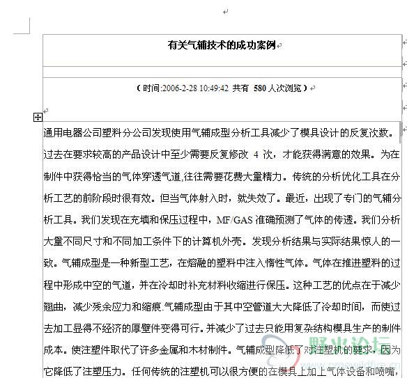

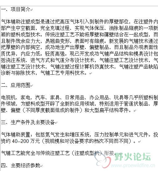

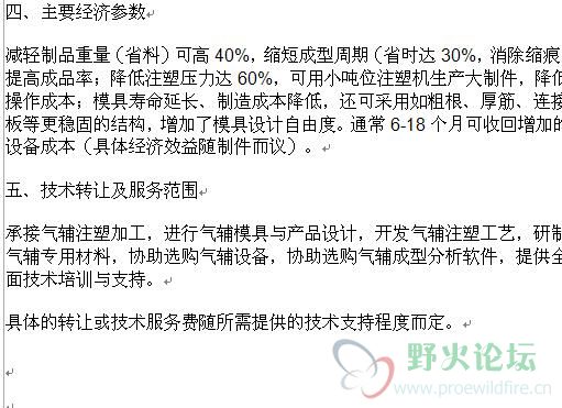

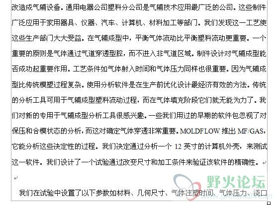

这是本人部分资料!
给大家分享分享!    这技术我们公司已经成功应用到联想奥运版的笔记本上  很成功!
