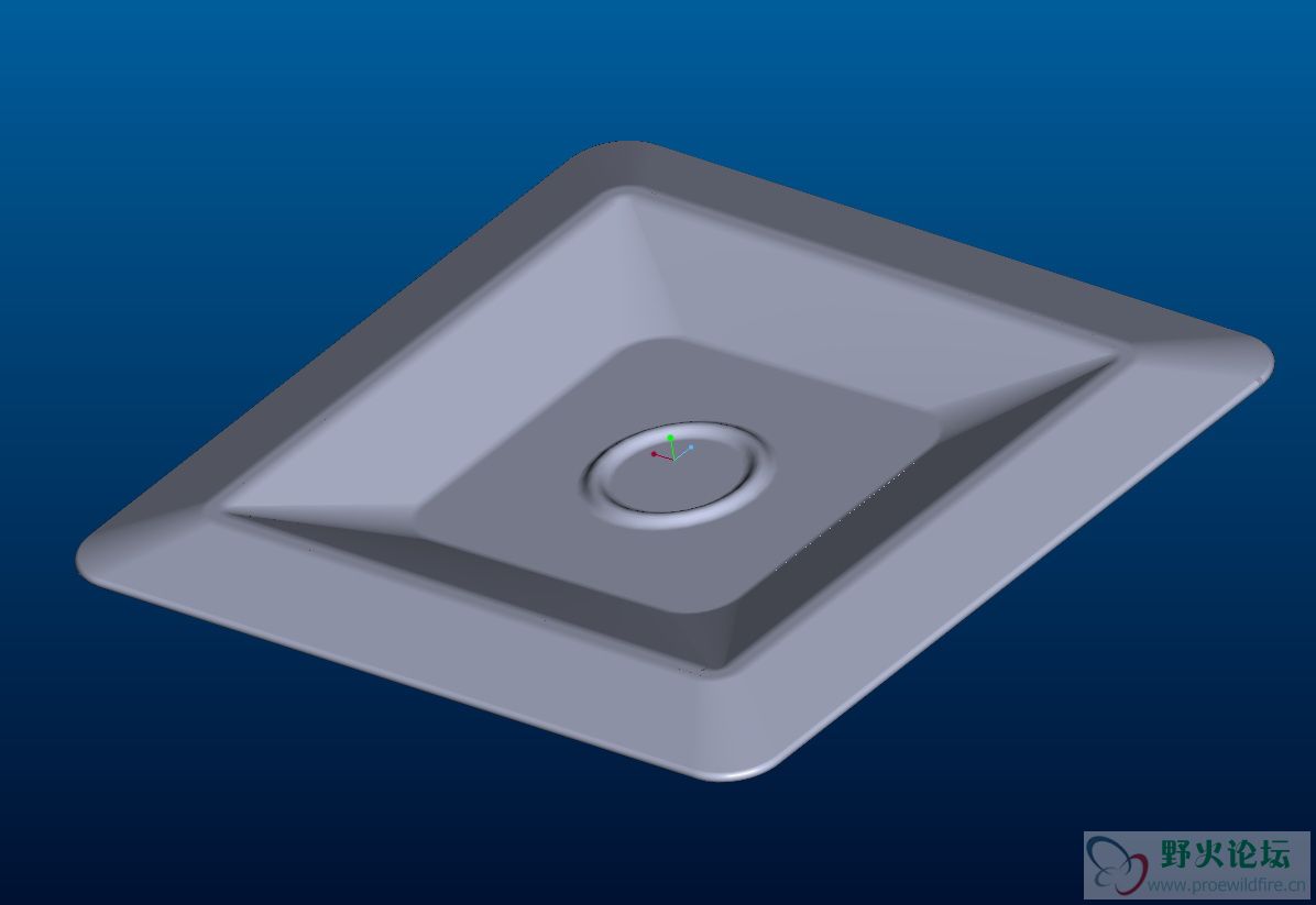

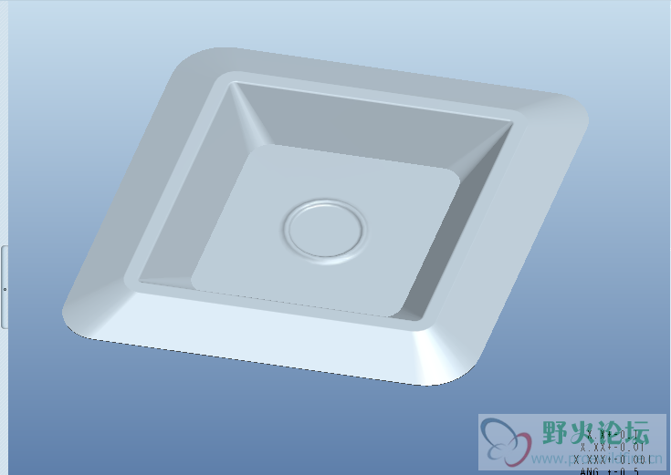

这个零件是盘子,因为底部到顶部的四面斜面的角度不一,侧视图,底边于顶边不是平行的,有一个一度的夹角。
有没高手教下我怎么画,有什么方法画?

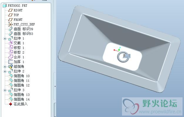

周圈和中间凸起 用扫描   中间用拉伸  外边可以用曲面 再加厚

中间一部分用混合就可以了把只不过上下截面的中心不要对起。

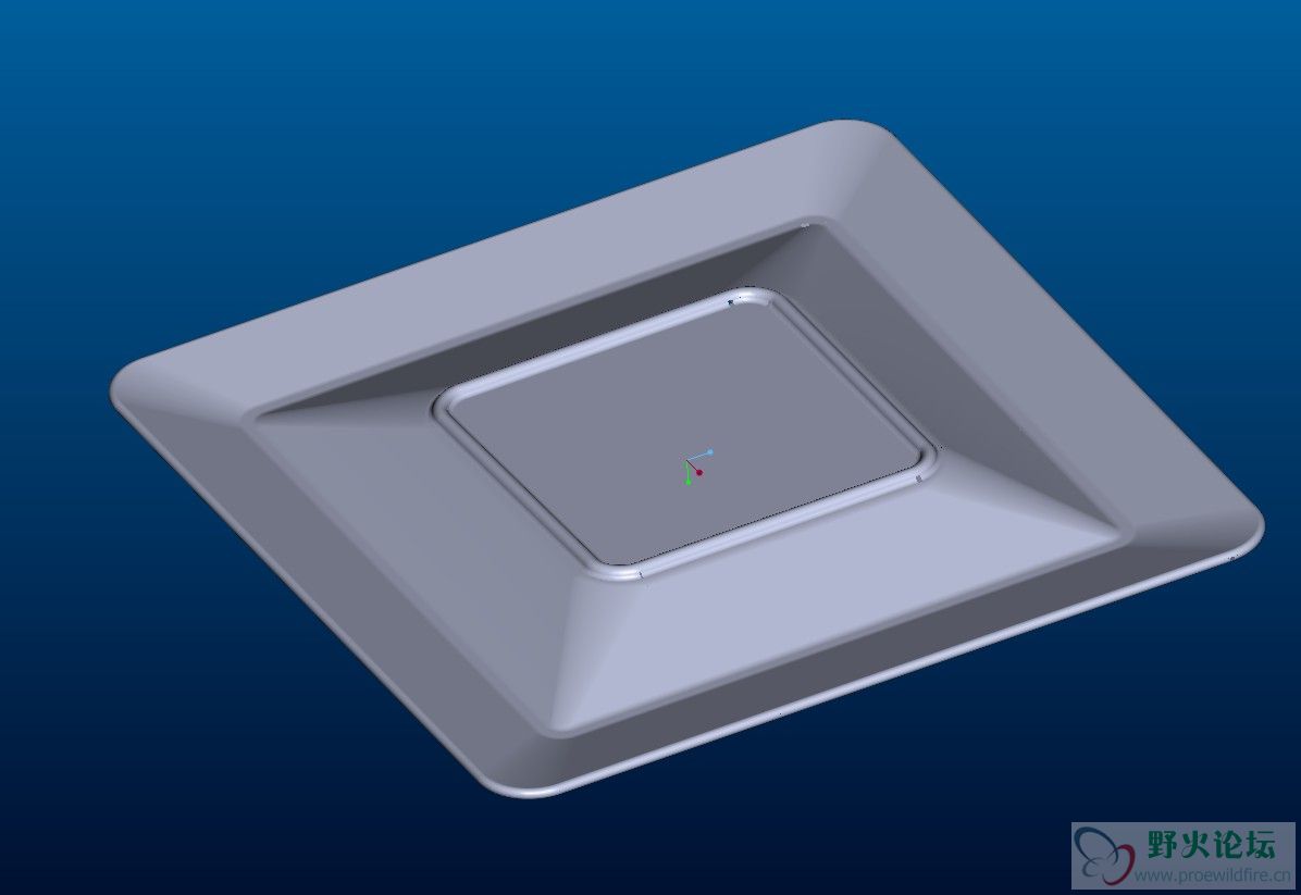

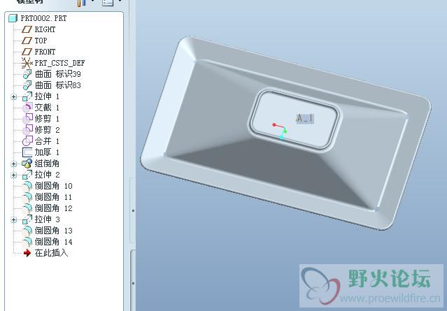

这是我大概画的看是不是这样

这个用边混或扫变做效果会更好,混合估计效果不好。

觉得用边扫描好点!
