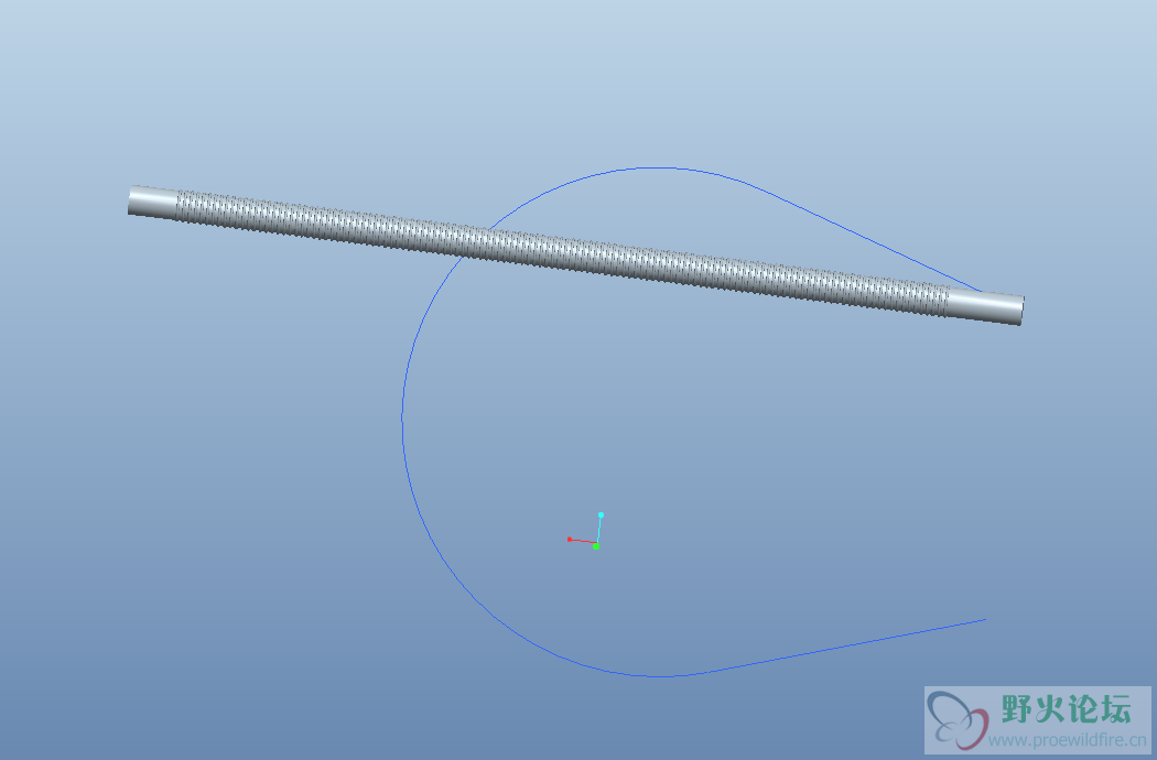

一款产品上的管子,做U形折弯怎么也做不出来。。。。。求大神帮助,不用骨架折弯也可以只要能做出效果就行。

 楼主| 发表于 2016-7-14 13:43 | 显示全部楼层
没人吗?     --!自己暖贴,顺便问一下大神为什么骨架折弯做不出来...

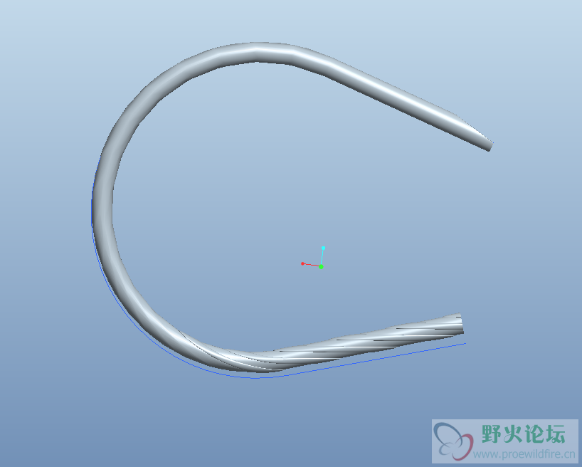

发表于 2016-7-15 07:49 | 显示全部楼层
普通的骨架折弯就可以实现,你的作图有问题

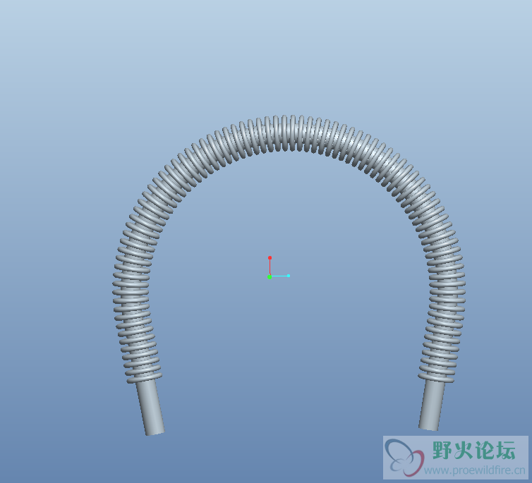

发表于 2016-7-15 08:12 | 显示全部楼层
71
 楼主| 发表于 2016-7-15 08:52 | 显示全部楼层
hzengxin 发表于 2016-7-14 21:38
骨架折弯会变形,况且用到骨架折弯的地方很少
做这种方法很多种,也可以用展开面组
下面是直接可变扫描+ ...
多谢。。。另求展平面组的prt

发表于 2016-7-15 14:58 | 显示全部楼层
试下发图,这个折弯做的
