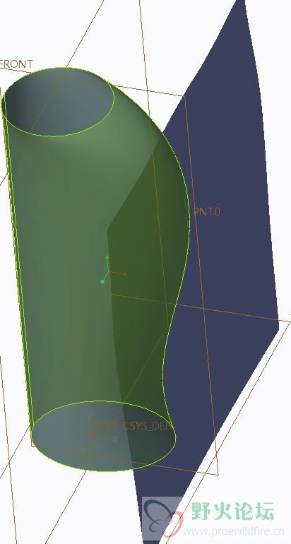

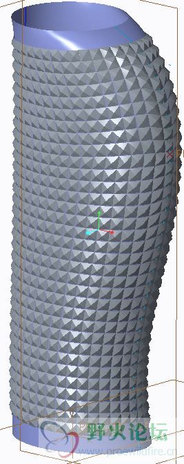

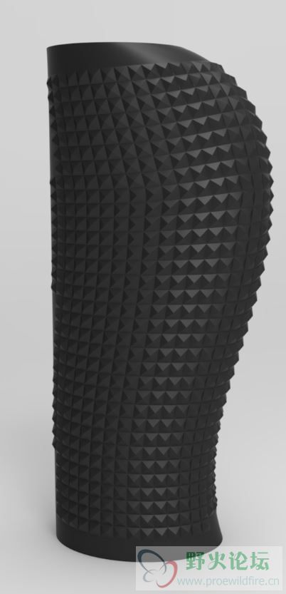

之前看到别人发帖问手枪的枪把的花纹怎么画,昨天发现估计可以依据这个来画的。昨天也再论坛中看到了跟这个类似的帖子。呵呵!仅供交流。不过按这种方法做的话阵列一多就非常的卡啊!
渲染效果图
渲染效果图

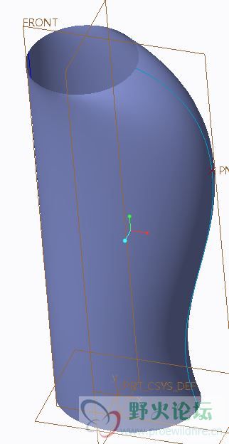

将曲面展平
将曲面展平

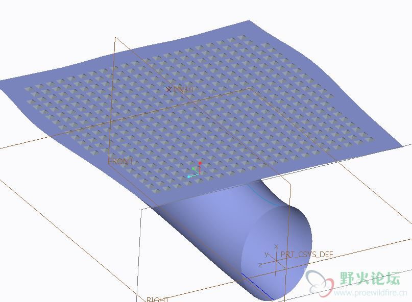

再在展平的曲面上阵列出小椎体
再在展平的曲面上阵列出小椎体

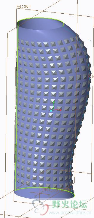

最后用展平面组相反的那个命令将椎体贴到曲面上去。

小锥体已产生变形
