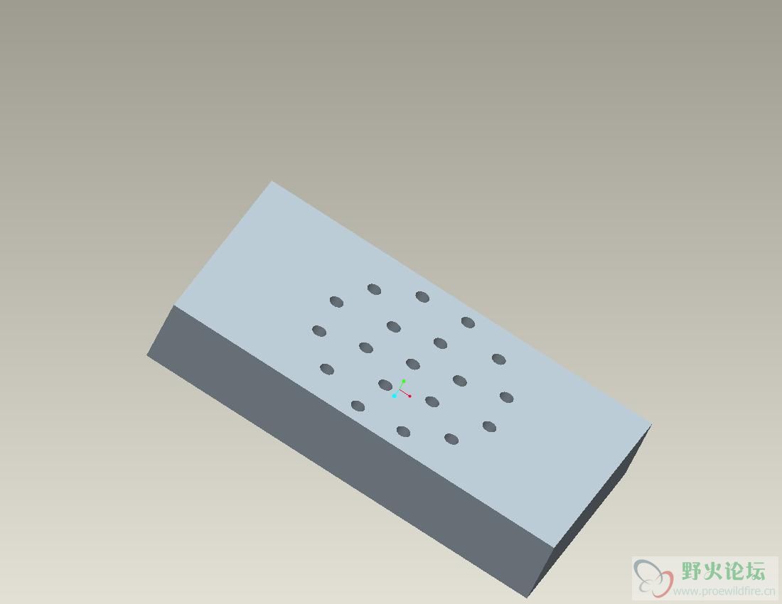

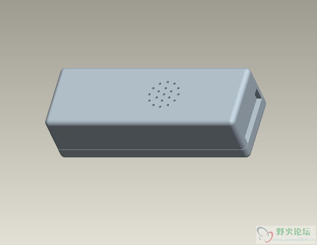

如图所示,画出中间的小圆孔后,可不可以一次性阵列出其余的孔?

试了下,好像是可以的
发表于 2008-7-3 19:24 | 显示全部楼层

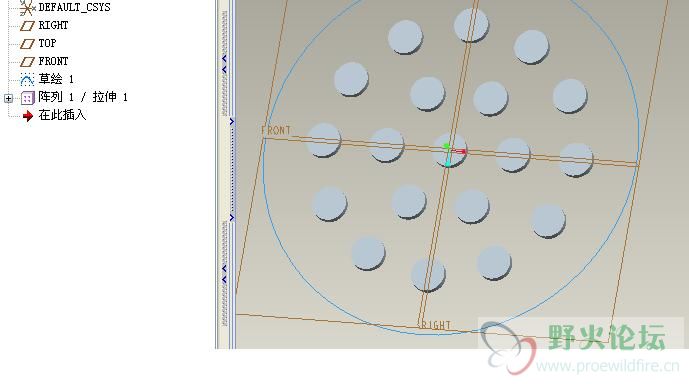

用填充阵列

发表于 2008-7-7 11:19 | 显示全部楼层
可以用关系式阵列,也可以用填充阵列

发表于 2008-7-7 15:42 | 显示全部楼层
用填充阵列,自己做个草绘圆截面就OK了

发表于 2008-8-16 12:02 | 显示全部楼层
用填充方法做了个图
