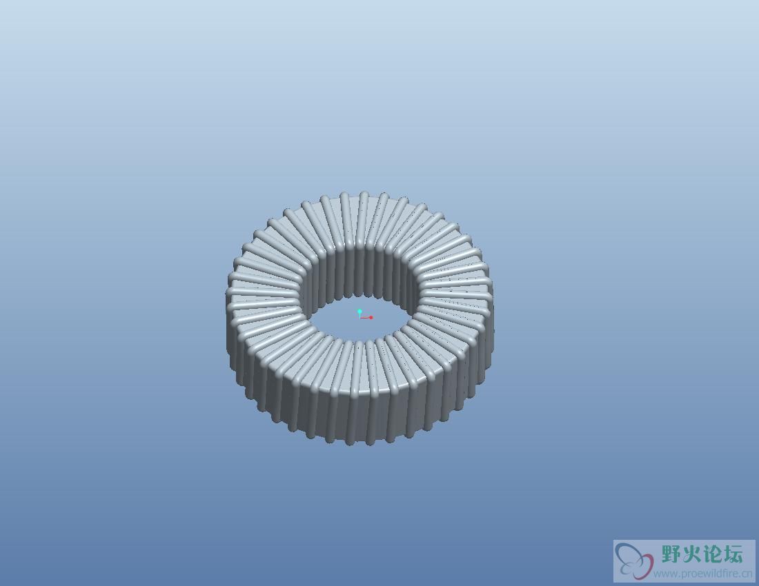

如何画漆包线缠绕在磁环上的图形,请各位老大指点。谢谢!
终于搞定了,如下图:
[ 本帖最后由 liubin008 于 2011-12-5 20:26 编辑 ]
236
447

 楼主| 发表于 2011-12-5 15:20 | 显示全部楼层
谢谢,不过漆包线是连续螺旋绕的。

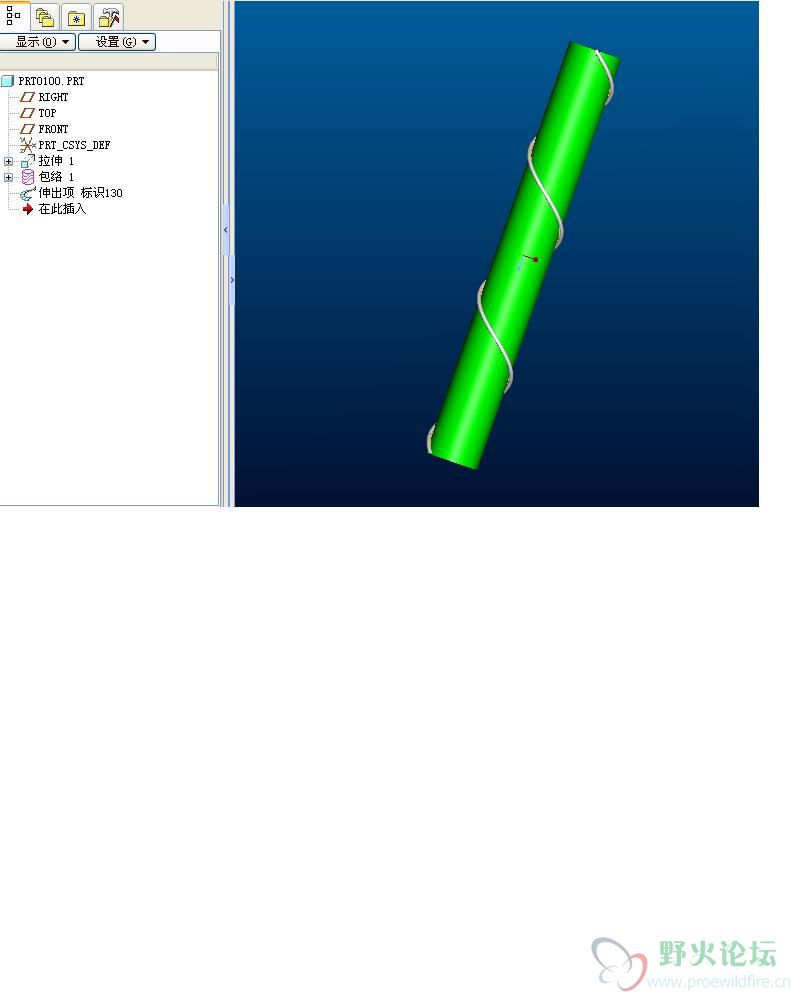

发表于 2011-12-5 17:07 | 显示全部楼层
1  拉伸
2  包络
3  扫描
388
481
发表于 2011-12-5 21:55 | 显示全部楼层
我是这样做的 只是包络线的长度算不出来了
数学退化了

发表于 2011-12-7 09:59 | 显示全部楼层
回复 7# 灯明 的帖子
是用  扫描
只是 在建立扫描轨迹的时候 可以有 不同的 方法

发表于 2011-12-7 13:07 | 显示全部楼层
是这个意思吧?如图。(参见帖子:http://www.proewildfire.cn/forum ... page%3D1#pid1492395)
