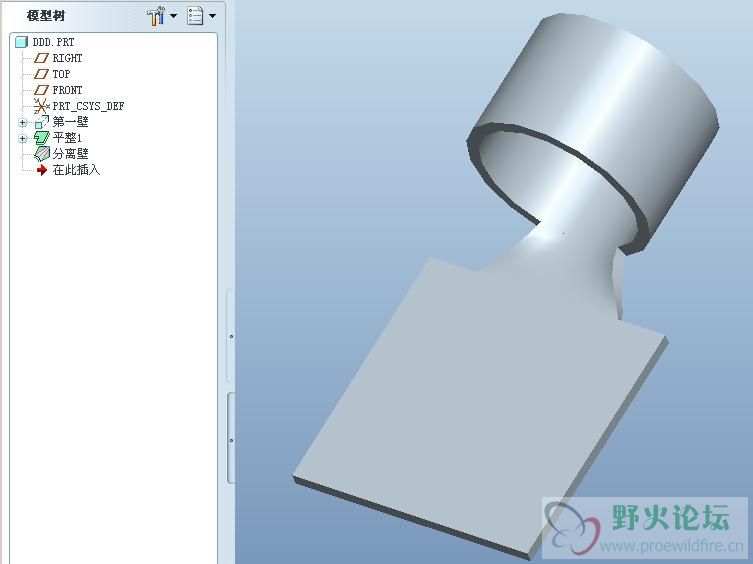

此图是我用实体画的。
我想知道用钣金的形式如何做出这个过度区域?

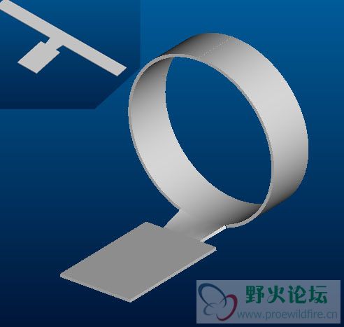

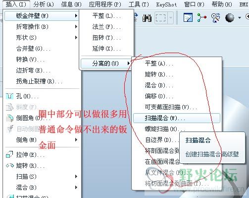

呵,刚才又研究下了钣金模块,发现用钣金也能弄出来
原来钣金里还有这多秘密,请参考下图2

 楼主| 发表于 2011-5-5 17:32 | 显示全部楼层
这个方法我用过,我先前的绘图是在你截图的效果上在圆管处剪切了一个缝,外形看上去差不多,不过不能展平……
我想通过轧折弯出圆管并同时产生与平板的结合的过度区域,这样才是建模与工艺的结合……

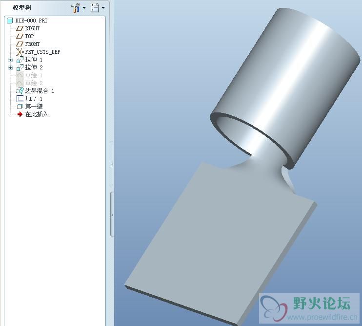

再贴个用实体转的
关键在于连接那个曲面的厚度要统一就能转钣金了
不过我刚才试了,圆那个截个缺口,也不能展平

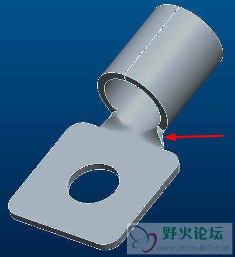

发表于 2011-5-7 11:31 | 显示全部楼层
关于这个问题我有新的方法,请参考我这个贴
钣金轧制建模教程-可展开
地址 http://www.proewildfire.cn/forum ... &fromuid=210160

发表于 2011-6-13 21:27 | 显示全部楼层
板金在滚弯是不是有个过渡区域的命令吗  先了那一个你再去画一下
