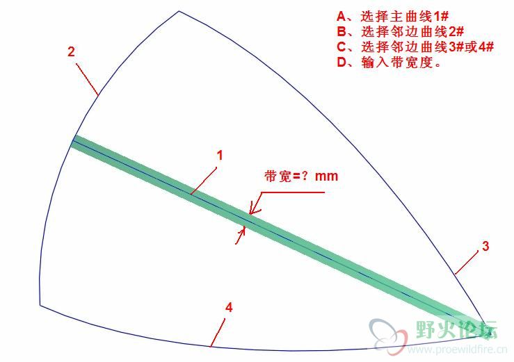

发表于 2011-4-8 10:51 | 显示全部楼层
基本顺序入下图:
