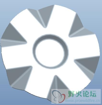

[求助] 小白求教。。这东西怎么画??..刚那图挂了 ,不好意思

发表于 2011-3-26 11:57 | 显示全部楼层
好像是铸模出来的哦
 楼主| 发表于 2011-3-26 12:11 | 显示全部楼层
  表示不知道铸模 怎么用

发表于 2011-3-26 13:45 | 显示全部楼层
楼主是不是想要这样的东西,呵呵。
随便画了个,尺寸不符合,但画图思路和形状是很符合的
附件是冲模工具,和钣金档案,用的是5.0 M060,在钣金模块下画的
记得把“ 3.JPG ”移到最下边哦!

发表于 2011-3-26 14:17 | 显示全部楼层
用曲面也可以画出来楼上还真行一下就出来了

发表于 2011-3-26 14:38 | 显示全部楼层
画实体,抽壳
发表于 2011-3-26 15:02 | 显示全部楼层
钣金件?开始以为是铸造件呢

发表于 2011-3-26 20:24 | 显示全部楼层
绝对是钣金件或者铸造件,实体造型太麻烦了
