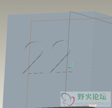

高手来说说。像这种数字怎样才倒得好看又快。。。。我经常倒的时候会出错,怎样知道我那里出错呢?我用的是4.0

插入——自动倒圆角

选中数字其中的一段,然后按住shift去点选数字的底面
这时你会发现数字的整个边界都被选中了
然后再点右键,
倒圆角

你能说得明白一点么???/选中数字其中的一段是什么意思!!!
