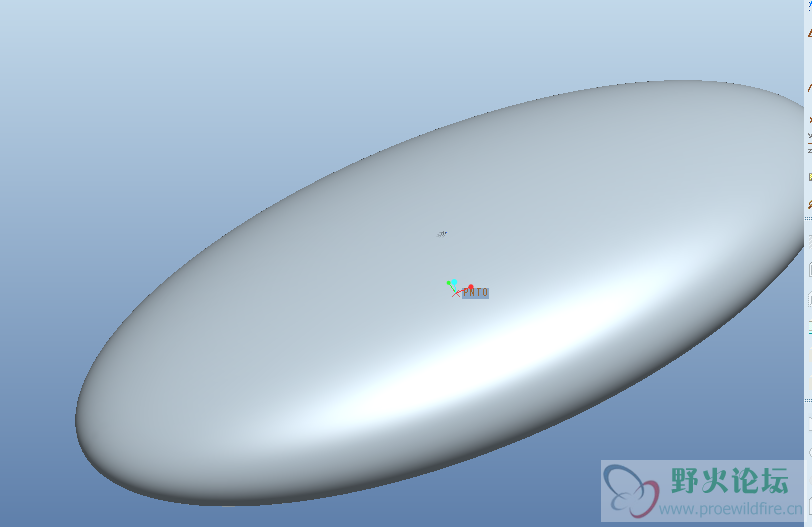

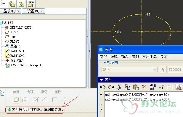

如图,我按照别人3D图里面的步骤做,但不知哪为什么老提示违反几何约束,做不出来

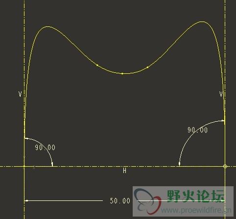

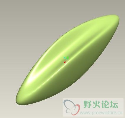

我在轨迹上面加了一个基准点才做出来的!结果收尾出现下图这样的情况怎么解决高手出来看看!
我知道的告诉你!就是在第三个图的那个位置点原点字样,后面选择创建的基准点!
261
356
发表于 2010-6-14 18:07 | 显示全部楼层
进草灰按照你原来的步骤就可以了!就是有个小问题出现第二个图的样子

 楼主| 发表于 2010-6-15 10:53 | 显示全部楼层
回复 3# samshanwei 的帖子
非常感谢你,我试过加多一个基准点
就可以了

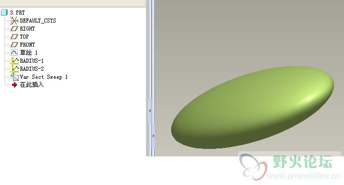

发表于 2010-6-16 12:33 | 显示全部楼层
我看过了没有什么问题。。这是根据图形函数做的。。看我改了下。这是经典腾讯QQ模型的制作方法。。。
