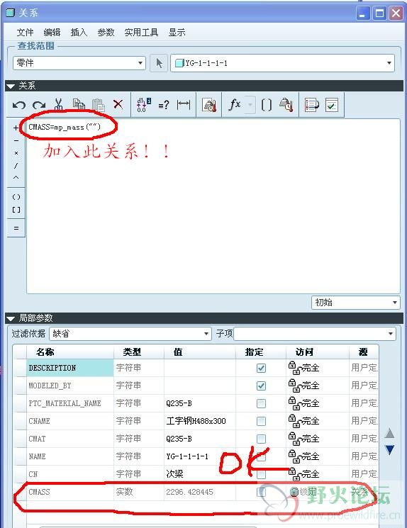

做好了零件,质量属性能够生成质量报告包括零件的质量数值,可是查看参数,里面却没有质量参数,也就是CMASS,手动建了一个CMASS参数,但是数值不能自动生成。我的系统是proe5.0m40

发表于 2010-6-10 09:34 | 显示全部楼层
将测量建立为一个特征

发表于 2010-6-10 10:00 | 显示全部楼层
下图红圈中选项改为特征,就可以得到一个质量属性的特征。

发表于 2010-6-10 10:07 | 显示全部楼层
如图所示

发表于 2010-6-10 12:13 | 显示全部楼层
回复 7# chaosky 的帖子
你有没设零件的密度啊,大哥,设好了就直接用&pro_mp_cmass
