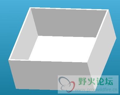

针对5.0版本新功能,将做些教程,希望能和大家一起提高。
第一步:建立模型,这个大家都会做了。

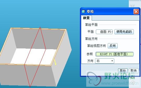

第二步:插入筋-轨迹筋-选取草绘平面。

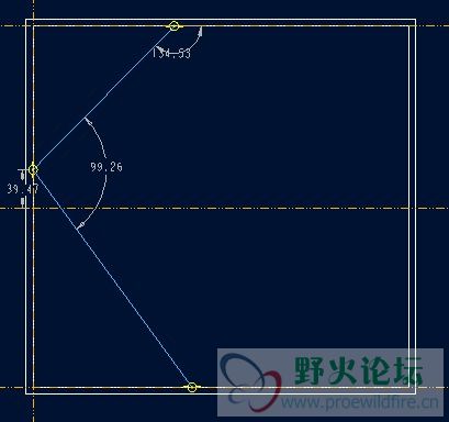

第三步:草绘轨迹-完成。

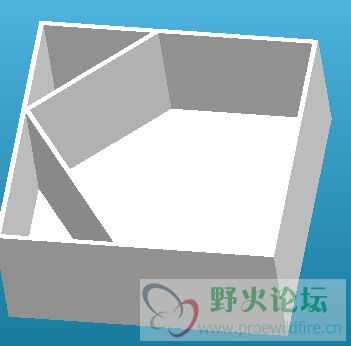

第四步:OK 。
