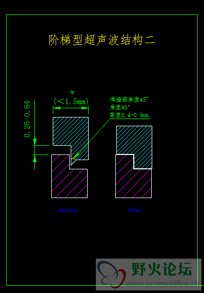

上下壳要超声波还要防水 ,这个没有做过哦,没有见过,哪位大侠能不能画个截面示意图给我看看,分模是平的。

就是做个焊接线,高度0.6毫米左右的三角形。

 楼主| 发表于 2010-4-20 14:15 | 显示全部楼层
但还要防水啊
没有位置做了,还要放橡胶圈啊 ,

超声,基本就防水了。超声本身就是熔胶。两个止口,平位有个小三角。有机会我再画一个你看看。想看超声的话,你可以看看LEGO的产品。基本都超声。

上楼的大哥,我产品不是基本防水哦,要一定防水,因为产品要放在水中,而且里面不可以进水

一般的产品倒扣都能得到这防水效果啊

我之前做过一款挂烫机,水箱分型面没有做超声线,照样做超声防水了

防水可以做双超声线
