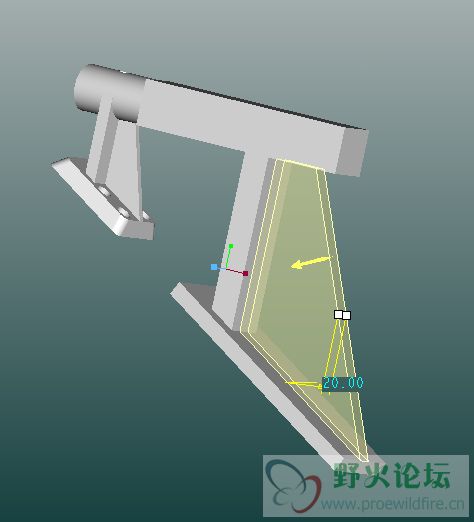

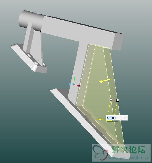

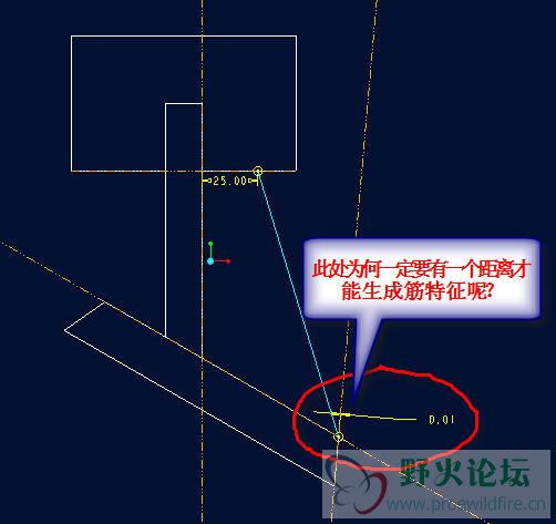

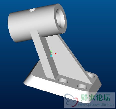

零件如图,要求筋的宽度是9

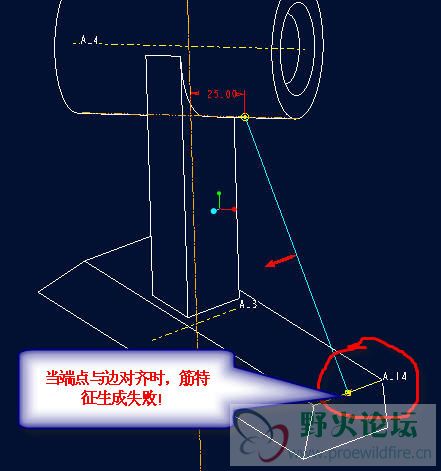

在建立筋特征时
如果对齐边,则不能生成,如下图
PRT文件上传,希望大家能指教一下,先谢过大家了
888.prt.rar (118.55 KB, 下载次数: 26)

发表于 2009-8-13 09:57 | 显示全部楼层
可以做到边上的,当你将筋的宽度做到8MM时,可以,再改到10就不行了。我还没搞明白为什么

 楼主| 发表于 2009-8-13 10:41 | 显示全部楼层
做到9也不行啊!我要的筋宽度是9!

发表于 2009-8-13 19:46 | 显示全部楼层
我认为跟你上面那个圆柱特征有很大关系,具体什么原因我也不清楚 得请教一下在圆柱筋方面有较深研究的高手了。
因为PROE在圆柱加筋方面貌似有时候跟咱们设计者意图不合,或者应该说我们应用不得体吧,PTC把圆柱上的筋类型叫成rotational,就是旋转筋的意思吧。
下面是其他状况完全一样的情况下,我把你的圆柱改成长方体,筋厚度完全可以任意定义。

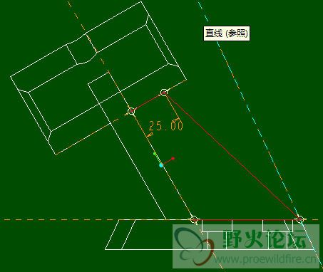

发表于 2009-8-14 14:26 | 显示全部楼层
把筋特征的横截面做成三条线试试看,如下图:

 楼主| 发表于 2009-8-14 16:05 | 显示全部楼层
还是版主利害,问题解决!
