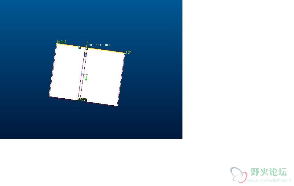

我的软件现在做出来的零件显示的是这种效果,白的刺眼

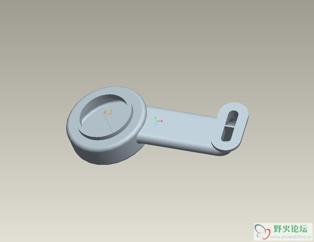

怎么才能像以前一样恢复成默认的银色呢?就是这种效果的.
    请各位指点迷津呀,不胜感激!

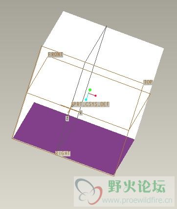

 楼主| 发表于 2009-7-29 11:15 | 显示全部楼层
我在颜色轮盘选的紫色,但是关掉之后是这种效果,整体正面能看到的还是白的……

 楼主| 发表于 2009-7-29 11:22 | 显示全部楼层
我按照步骤做了啊,只能改变下面那一个面,倾斜到一定角度才会显示颜色,正面的还是白色的.怎么办啊

发表于 2009-7-29 11:35 | 显示全部楼层
回复 6# Love雨 的帖子
你要选择组件或者零件更改颜色,估计你选择了那个曲面,你要全选啊
