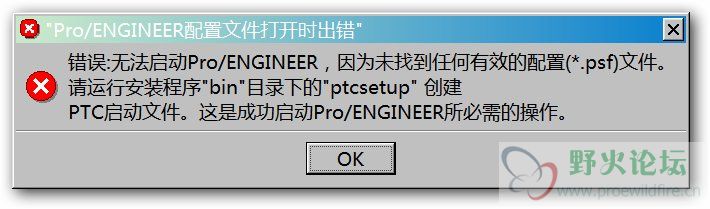

单位里面的电脑安装的是3.0,但是我想学4.0,就准备在自己的电脑上同时安装着两个版本的Pro/E,我是先安装的4.0,然后安装的3.0。都安装好了以后,4.0可以运行,但是3.0却提示如图所示
请教大家一下,有人同时安装3.0和4.0在同一台电脑上成功的吗?
能的话,一般要如何安装呢?

发表于 2009-6-30 20:47 | 显示全部楼层
 楼主| 发表于 2009-6-30 20:52 | 显示全部楼层
那请问楼上的童鞋,你是先安装的3,再安装的4吗?

不是吧,
我也装过,
不会相互干扰的,
发表于 2009-6-30 21:44 | 显示全部楼层
可以同时安装的,我以前一直是这样用的!不过我现在只用4.0的, 用哪一版本不要紧,能满足自己的需求就够了!
装那么多也累!

可以同时安装的,我电脑里就装了 3.0 M180和4.0 M080 两个版本的。
不过不知道你装的是连个版本的。最好都不要装需要服务器版本的,特别是两个都需要服务器的。
发表于 2009-7-1 07:28 | 显示全部楼层
做好许可证,然后运行 bin 下 ptcsetup.bat 创建启动文件

3.0  4.0几乎一样,没什么大区别滴,另外我以前装的3.0,然后又装了4.0,可是后面有问题了,PROE的EXE图标,BIN文件进去全变成4.0了,感觉就是后者把前者都覆盖掉了。。
