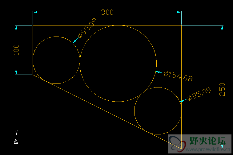

我是初初手,请帮忙用约束画下此图,能告诉步骤那就更好了,谢谢了.

现在问得是用PROE怎么画出。

在PROE里画的话打开约束对话框进行相切约束就行了

回复 6# 野火 的帖子
你试试看。
我敢肯定地说:你在一天之内画不出。
别人就更别提了。

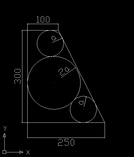

一天的功夫,太夸张了吧,我是画了下,但是我发现楼主的尺寸不对啊,下面是我画的尺寸,
另14位的小数 是不是太夸张了吧

回复 8# huqy168 的帖子
你这么画是不对的,圆的尺寸不符合条件

发表于 2009-4-16 17:12 | 显示全部楼层
你说楼主尺寸不对,其实你那图上的两边的小圆可以再小一点,大圆再大一点,才能符合条件的
