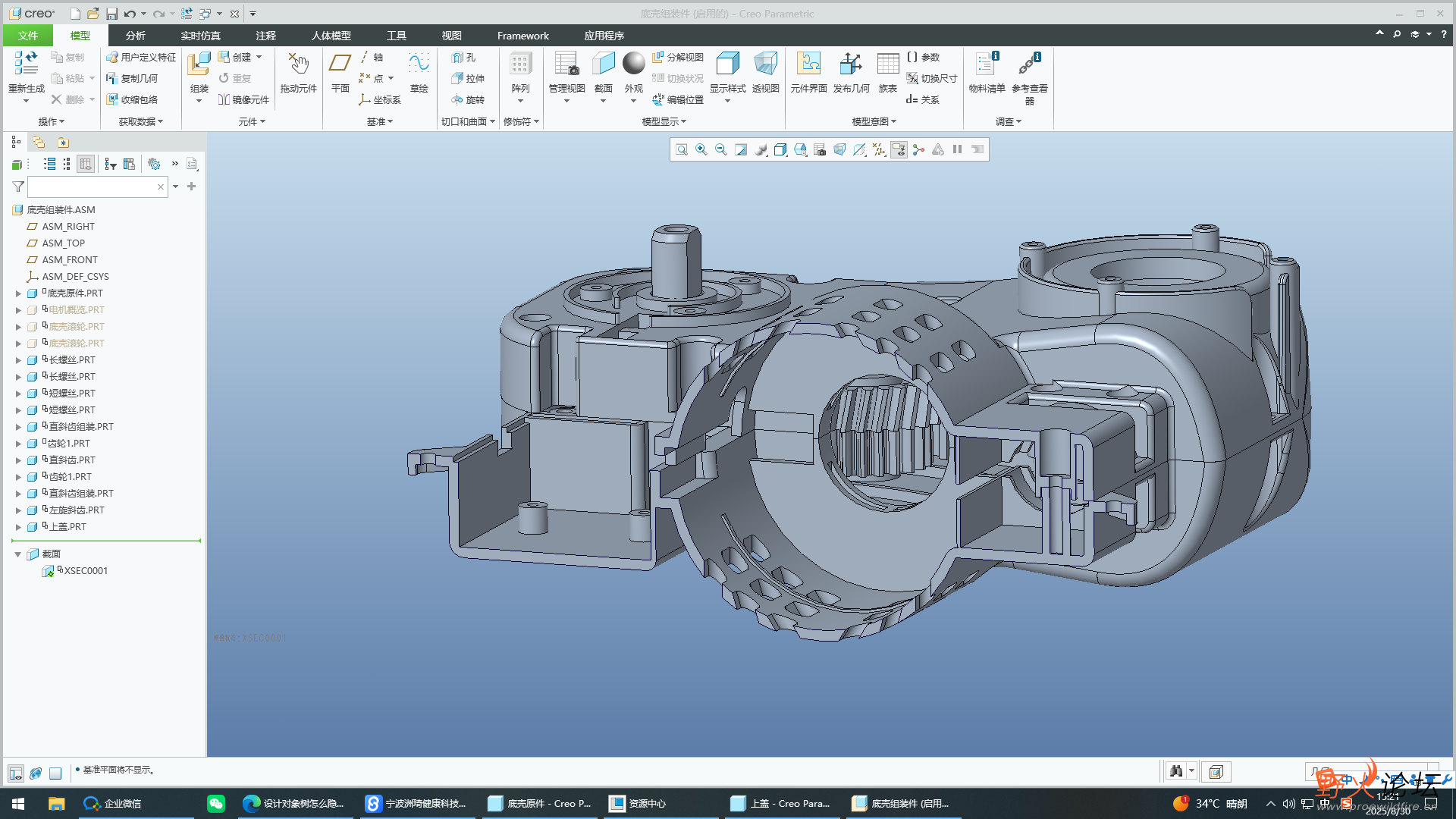

多亏各位这段时间对我的帮助,我才能够顺利完成这个机芯的结构图,在这里拜谢各位大佬
坚冰覆北海,我心如盛梅
190
244

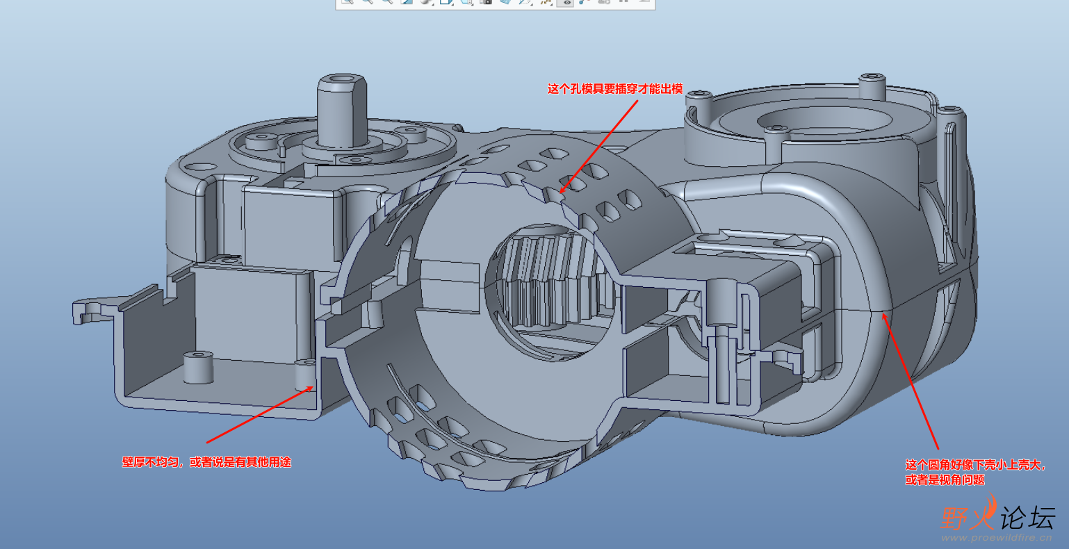

 楼主| 发表于 2025-8-30 15:33 | 显示全部楼层
截面图
193
236
发表于 2025-8-30 16:30 | 显示全部楼层
壁厚不均,孔位需要插穿才能出模,上下壳R角貌似不一样大
1010
1217

 楼主| 发表于 2025-9-1 08:41 | 显示全部楼层
上盖我是直接从下盖改的,不确定有没有大佬说的那些问题

发表于 2025-9-1 15:05 | 显示全部楼层
190
244
 楼主| 发表于 2025-9-1 15:50 | 显示全部楼层
xiaoli0797 发表于 2025-9-1 15:05
这个文件里面只有装配文件,没有零件。
这个是所有的文件,那个壁厚应该是视角问题,中间那个孔的问题我还是没太明白
