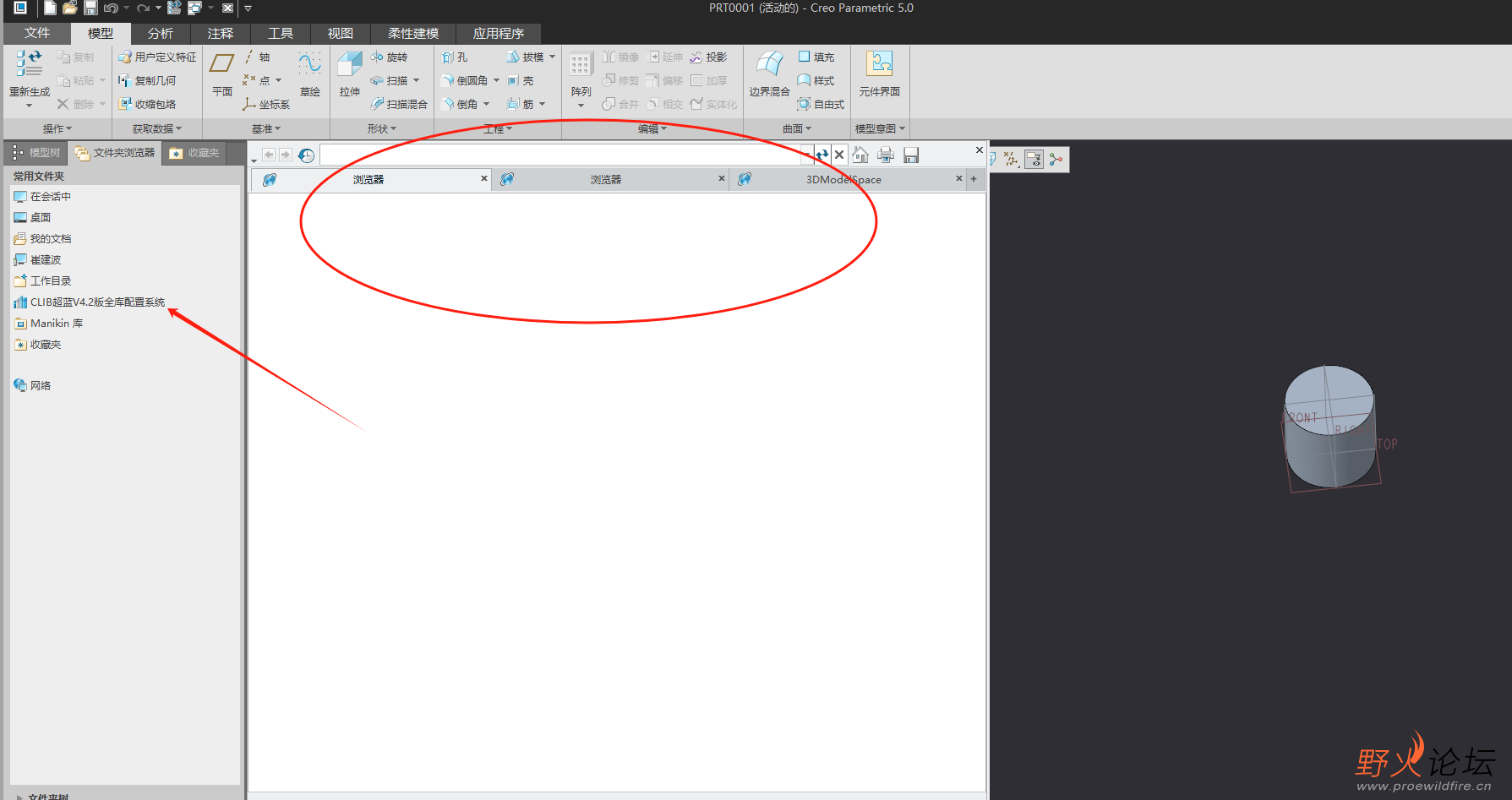

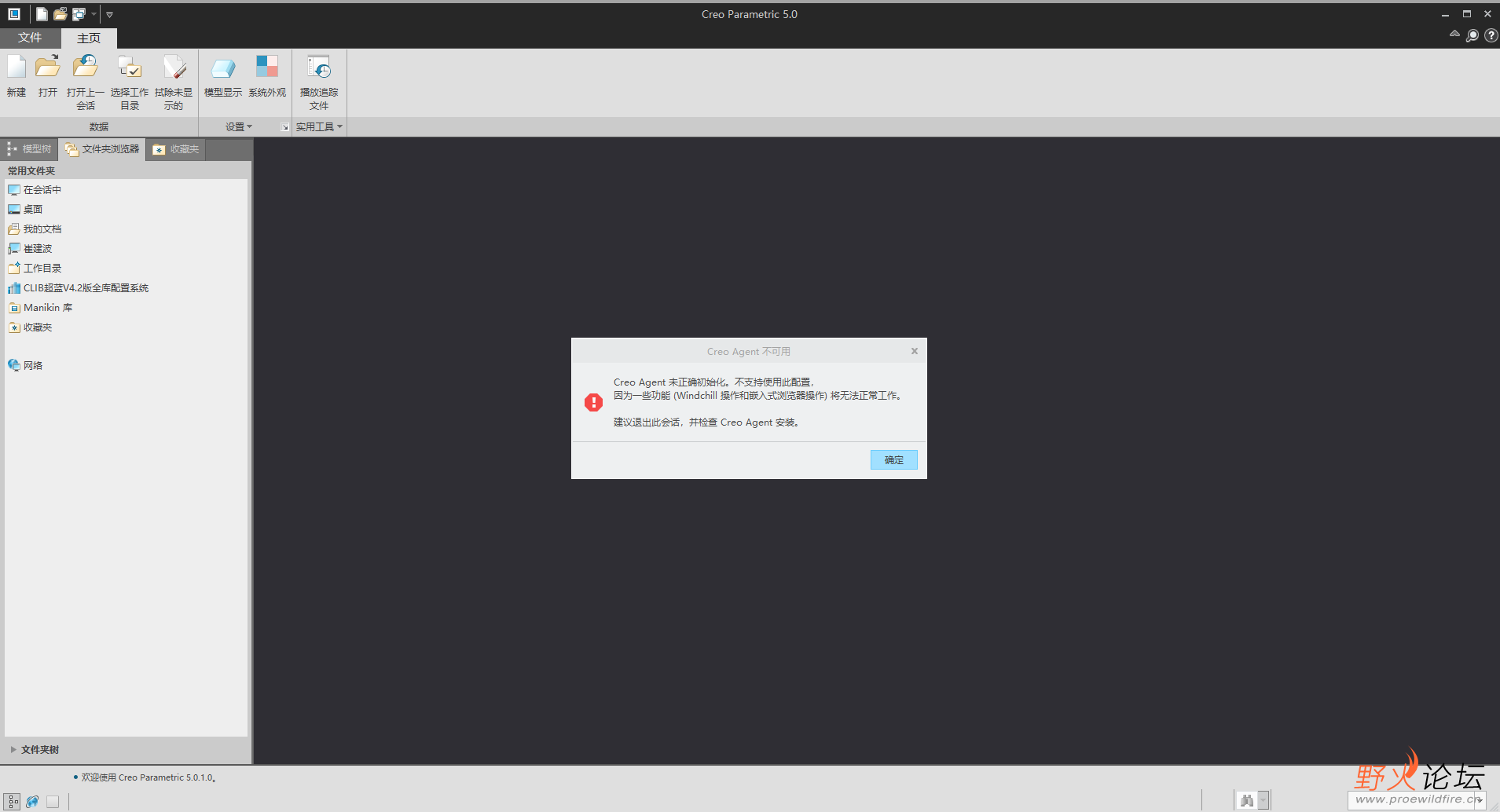

一直用的Creo5.0,逛论坛的时候发现有Creo12.4版本,就下载来试试,下载好好后,Creo5.0,或者12.4版本不一会就提示如图内容,工作的时候就发现超蓝配置的标准件不可以,怀疑于此有关,请问图片上的提示如何解决,是否有超蓝配置系统有影响,如何能再次使用超蓝配置系统,望大佬们赐教,不胜感激

 楼主| 发表于 2025-7-28 08:40 | 显示全部楼层
是启动Creo后不到1分钟就会提示

发表于 2025-7-28 09:18 | 显示全部楼层
有没有,可能是配置文件没弄好呢

 楼主| 发表于 2025-7-28 09:40 | 显示全部楼层
郑是兔子 发表于 2025-7-28 09:18
有没有,可能是配置文件没弄好呢
差不多,我也不知道怎么弄,反正下载好12.4版本就出现这个情况了

发表于 2025-7-28 10:31 | 显示全部楼层
重新装提示失败的那个文件,把JAVA也给更新到CREO12

发表于 2025-7-28 10:58 | 显示全部楼层
你原来的5.0,超蓝可以正常使用吗?

 楼主| 发表于 2025-7-28 12:47 | 显示全部楼层
syc5572 发表于 2025-7-28 10:58
你原来的5.0,超蓝可以正常使用吗?
也不能用了

 楼主| 发表于 2025-7-28 12:48 | 显示全部楼层
不知道怎么操作

发表于 2025-7-28 18:59 | 显示全部楼层
你需要下载最新版本的JAVA程序,5.0用的老JAVA就行了,好像8.0以上的必须用新版的JAVA

 楼主| 发表于 2025-7-29 08:19 | 显示全部楼层
请问这个JAVA程序是什么,需要到哪里下载
