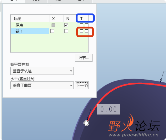

原来在用的是creo10,说几个遇到的问题大家参考下是否一样存在。
都直接装上正常能使用,std.out仅有两三个配置报错,包括OPEN_WINDOW_MAXIMIZED(打开窗口最大化),虽然报错但是打开仍是最大化窗 ,不知道为啥报错。
然后 逼近曲面非常好用,对强迫症有帮助,但是逼近太多后面复制大面取消修剪包络也可能会扭曲。
说一个细节可能有些人没注意到的,即扫描的时候第二曲线需要选相切会一直跳动,如图直接选红框打勾会跳动,无法选中,只需要点一下蓝框就可固定再选红框打勾,我两台电脑都出现这个问题可能不是个例。。。。
另外显示效果感觉比10要好一点,其他功能正在使用中

发表于 2025-5-30 17:00 | 显示全部楼层
哈哈,12.4用了几周,蛮不错的新版本,不过你分享的扫描时是有点小Bug的!感谢你的分享!
扫描相切这个确实是这样,前几天就发现了,这里选不了就用其他的替代
小问题还是蛮多的,等正式版出来看在,我已经用12画产品图了,一些小问题不影响使用

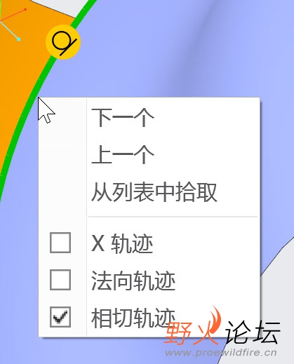

发表于 2025-5-31 17:16 | 显示全部楼层
的确有楼主所说现象,按楼主方法也会跳动,不好选。但可以鼠标放在“链1”上右键,勾选“相切轨迹”。

发表于 2025-6-2 08:28 | 显示全部楼层
相切那个就算是旧版的 那个也经常点不到 但有个相切选项卡 我经常用那个
