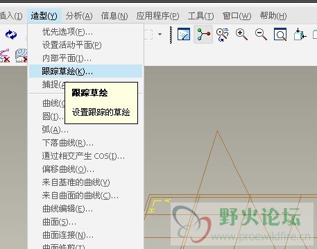

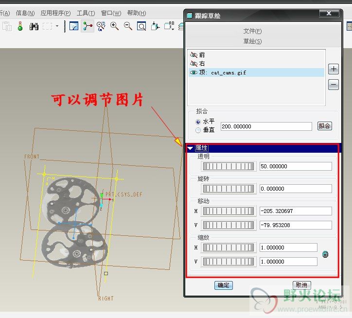

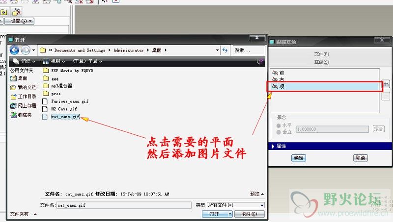

造型里面的跟踪草绘应该可以解决
