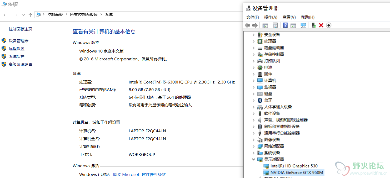

大神们,用自己新买的笔记本电脑打开PROE,转动任何一个零件的时候零件都会出现断面,看了下电脑的显卡配置也不算差,为何会出现这种情况呢?是哪里没有设置好吗? QQ截图20170710001752.png

什么是断面??那是显示问题,应该是显卡驱动没驱动好吧?

比如转动一个长方体的时候,就出现类似一把刀把截面切了分层(只有在按住鼠标中键在转动模型的时候才会发生,所有实在截图不了)。。。。显卡的驱动我也重新装了,也升级了,,,可就是还是不行。。。

WIN10,都这毛病。我也遇到过,兼容问题吧,改回WIN7 ,正常。

刚买的电脑,系统自带win10系统,不舍得换呀

反正,什么优化内存,升级显卡。修改兼容性。都没什么用,我都试过。最后还得换系统。因为受不了了

尝试将文本显示为100%试试  默认可能是125%

在哪里设置的文本啊
