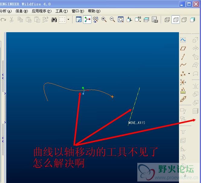

大家好!我装的PROE4.0曲线以轴为方向移动的工具不见了,请问怎么解决呢?

关于移动工具
只能通过编辑菜单里的"复制"(Copy) 和"选择性粘贴"(Paste Special) 功能访问"移动"工具。利用"移动"工具,可进行下列操作:
沿参照指定的方向平移特征、曲面、面组、基准曲线和轴。可沿某条线性边或曲线、轴或坐标系的其中一个轴,或沿垂直于某平面或平曲面的方向进行平移。
绕某个现有轴、线性边、曲线,或绕坐标系的某个轴旋转特征、曲面、面组、基准曲线和轴。
在单个移动特征中应用多个平移及旋转变换。
也可使用"移动"工具创建和移动现有曲面或曲线的副本,而非移动原型。
除多数阵列类型外,还可移动曲线阵列和转换阵列,如方向、轴或填充,但不能移动组阵列或阵列的阵列。对于阵列而言,必须选取阵列标题而不是阵列成员。
要移动与原始位置有关的项目,必须先选取要移动的项目,激活"移动"工具,然后选取方向参照。也可使用异步基准作为方向参照。平移对象时,方向参照通常为确定要平移移动特征方向的平面或边。旋转对象时,方向参照通常为旋转移动特征时所围绕的轴或边。下列项目可用作方向参照:
在"平移"模式中可选择:
线性曲线
线性边
平面
基准轴
基准平面
基准坐标系的轴
在"旋转"模式中可选择:
线性曲线
线性边
基准轴
基准坐标系的轴
注意:不能选取某个坐标系或两个基准点或顶点作为方向参照。但是,可直接选取基准坐标系的某个轴作为方向参照,或创建通过这两个基准点或顶点的异步基准轴。

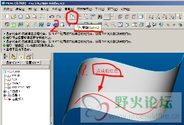

PTC为了与UG竞争,把一些功能向Windows靠.
1.选中曲线使之变成红色,→编辑/复制;
2.→编辑/选择性粘贴;
3.在操控板中点"变换",然后选择方向参照和输入距离
move.prt.rar
