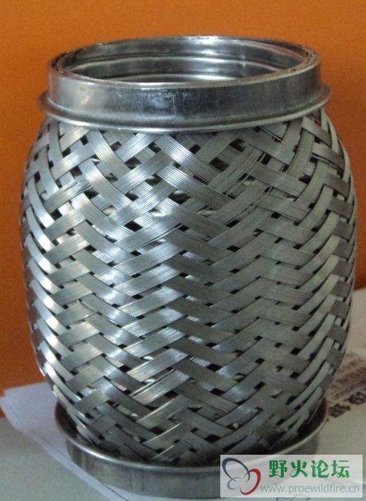

各位过路高手、前辈,请帮助建一下三维模型,上司说了这个简单的模型画不出来,还学什么PREO,不如辞职算了,我真的怀疑是不是PROE画不来呀。请各位大侠帮帮忙吧,先谢谢

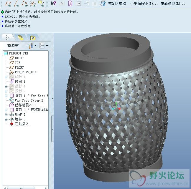

大概画了下,时间关系,细节自己再调整下.
prt0001.prt.rar
140.68 KB, 下载次数: 448

哈哈,@叶子风云,用几个阵列和sd5=0.1+0.8*sin(trajpar*360*15),看来真的技巧真的很重要呀
