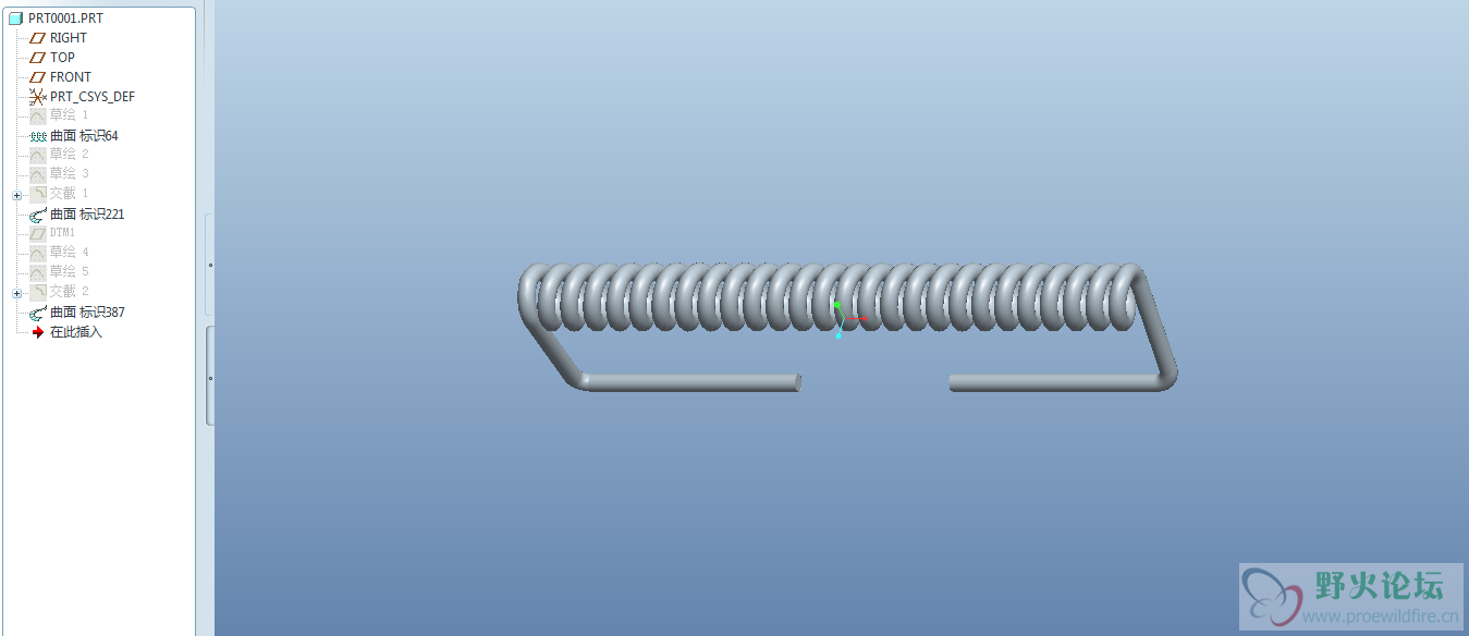

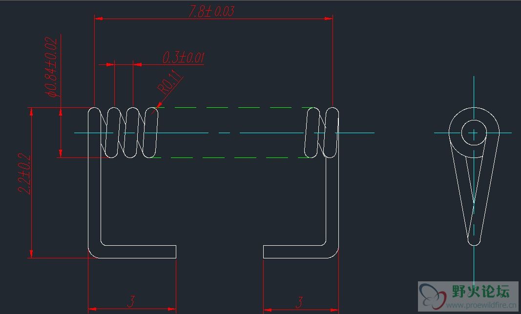

请教各位,下图的3维图纸怎么画?谢谢!
87
115
发表于 2013-5-13 19:08 | 显示全部楼层
你好,是这样吗。说是文件太大,传不上去,只有贴个图
哈哈 ,我会传文件啦

楼主厉害,相交是不是主要针对于一些难处理的空间曲线来做图,且是针对一个两件的两个师徒都可以做的?

回复 2# musicking 的帖子
但是i这样做出来的是不对的,你做的两头不是相切连接,不符合实际生产出来的实体

螺旋少苗,再建面草绘做可变截面少苗
发表于 2013-5-18 21:33 | 显示全部楼层
主要把曲线做好
