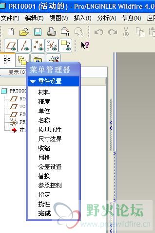

发表于 2008-8-20 10:34 | 显示全部楼层 |阅读模式
为什么我的PROE4.0   编辑——设置  菜单里没有尺寸标注选项?只有尺寸边界
PROE3.0 和2.0 都有

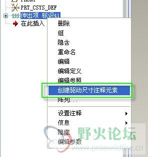

发表于 2008-8-20 10:45 | 显示全部楼层
4.0用你上图问号旁边那个注释来标

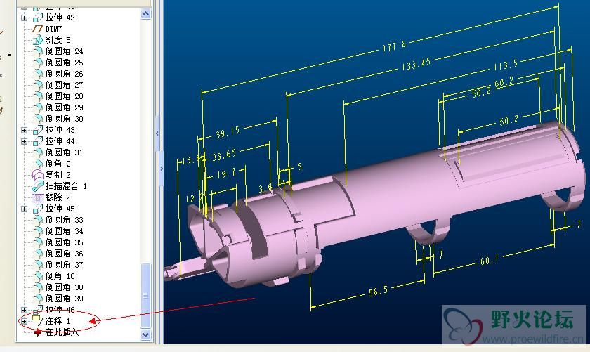

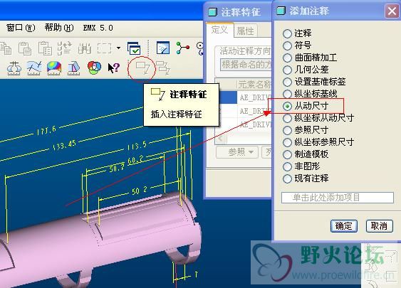

发表于 2008-8-20 10:52 | 显示全部楼层
wf4的3d标注
wf4的3d标注改变了方式
如下图
