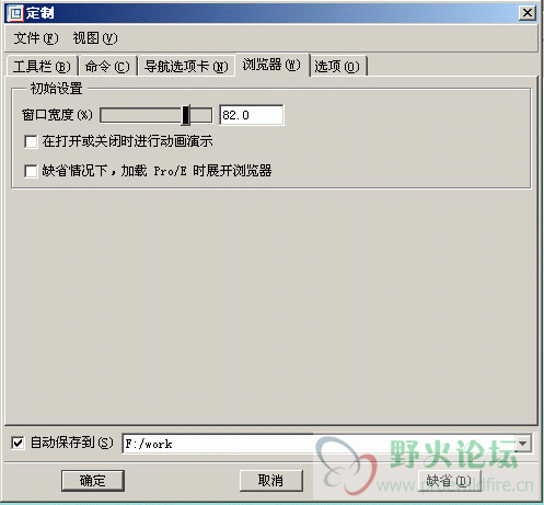

发表于 2009-10-11 15:45 | 显示全部楼层 |阅读模式
如何修改Config.win文件?

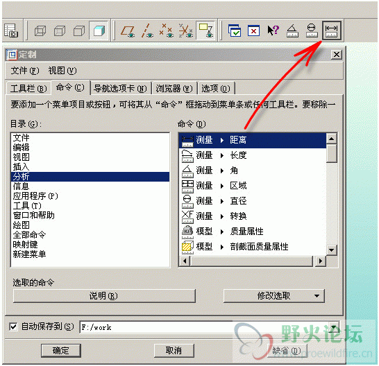

    config.win是Pro/E最主要的七个配置文件之一,其控管范围包括:操作界面、窗口配置文件,如模型树窗口的大小,各种图标、工具栏、快捷键在窗口的位置等。
    按楼主的询问,兹简述(附图)如下(以敝人装用的Pro/E 4.0为依托,出图):
    关于config.win(Pro/E环境和使用配置),在这个配置中,可根据自己的习惯和爱好来对用户界面进行配:包括指定菜单的位置、工具条的位置以及种类、模型树以及窗口的宽度等等。

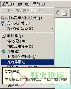

      首先请见config.win的操作位置:
             图1,操作位置:工具——定制屏幕
                图2,弹出定制对话框

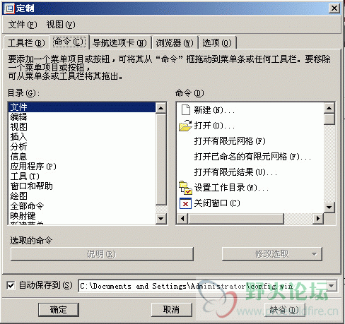

      点击“确定”,Pro/E环境配置文件 config.win 自动保存在 “自动保存到” 文本输入框中显示的地址下。
      默认情况下,保存到启动目录,这里是C:\Documents and Settings\Administrator\config.win,该路径通过启动目录路径修改。
      注意:路径名最多可包含 260 个字符。

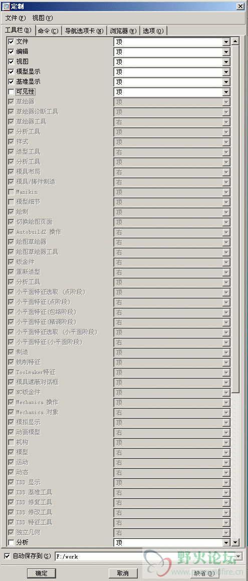

      现在来看看各个标签栏中的内容(这里只得将窗口拖长些,以便显示更多内容)
      1、工具栏
                图3,【定制】的工具栏

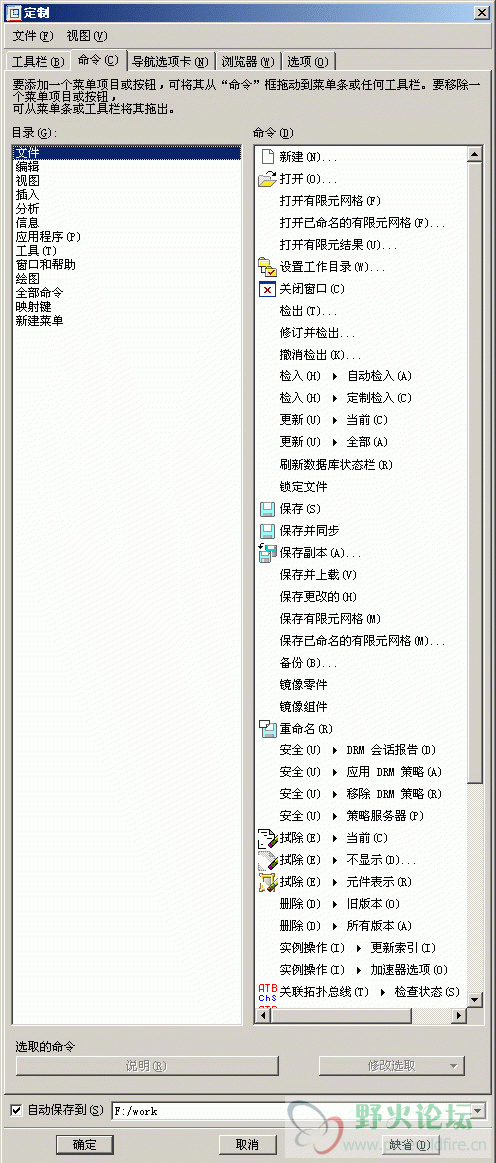

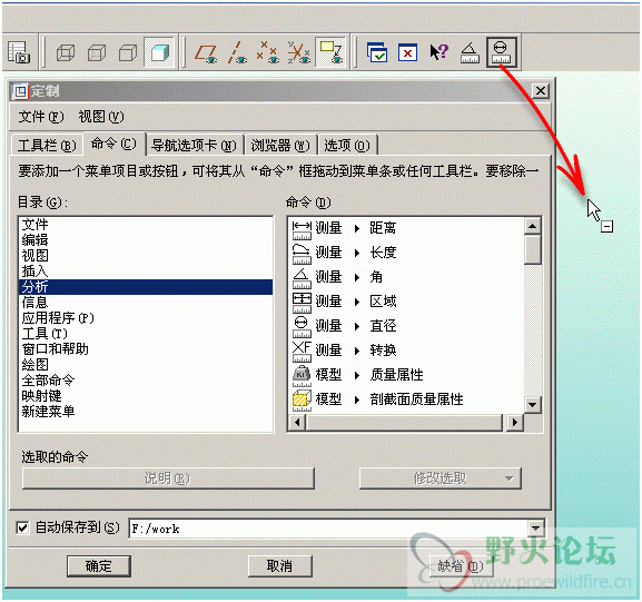

      2、命令栏
                  图4,【定制】的命令栏
      以上这是Pro/E应用最多的一个通常定义各个按钮的位置。
      通过鼠标拖动可以增加命令按钮,操作是鼠标左键按住需要添加的命令不放,拖动到目的位置,松开左键即可。
                图5,通过鼠标拖动可以增加命令按钮,示意图
      也可以删除命令按钮,同样是拖动需要删除的按钮不放,将其拖到工作区任意位置,松开左键即可。
                 图6,通过鼠标拖动可以删除命令按钮,示意图

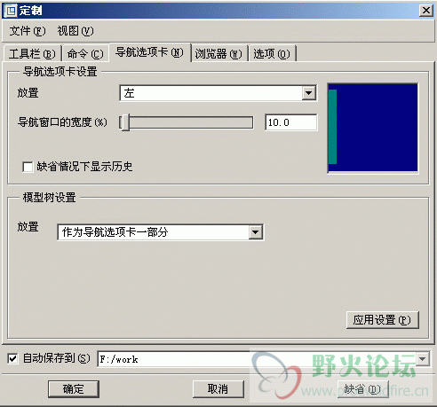

        3、导航选项卡
                  图7,【定制】的导航选项卡(N)界面图
      这个选项卡定义导航卡,就是下面显示的图框中的内容
                    图8,导航选项卡显示的图框

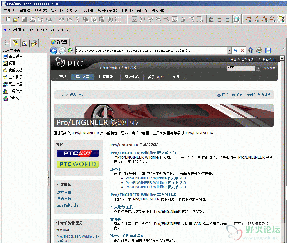

        4、浏览器
                    图9,【定制】的浏览器栏
      在该图框中,可以设置是否自动打开浏览器。在默认的情况下,打开浏览器之前的多选框不作选择,将不会打开这个浏览器。
                  图10,【定制】浏览器栏,“打开浏栏器”的界面所见图示

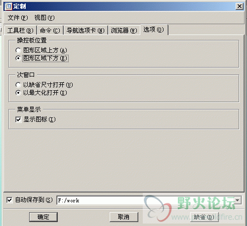

         5、选项
                      图11,【定制】的“选项”栏

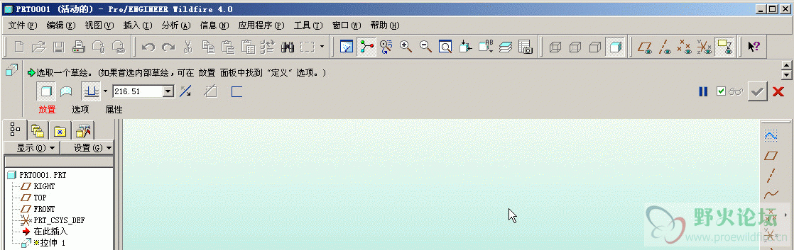

      用于定义操控板,例如以拉伸为例,来加以说明:
      操控板在上方的情形(这是Pro/E 4.0版本的默认方式)。

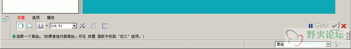

                 图12,【定制】“控制板位置”在“图形区域上方”的界面示例
       操控板在下方情形,Pro/E3.0以前的野火版默认情形
                图13,【定制】“控制板位置”在“图形区域下方”的界面示例
    提示:
    记得把您修改好的配置要保存到启动目录中去,config.win才能在以后的Pro/E启动后都能加载。

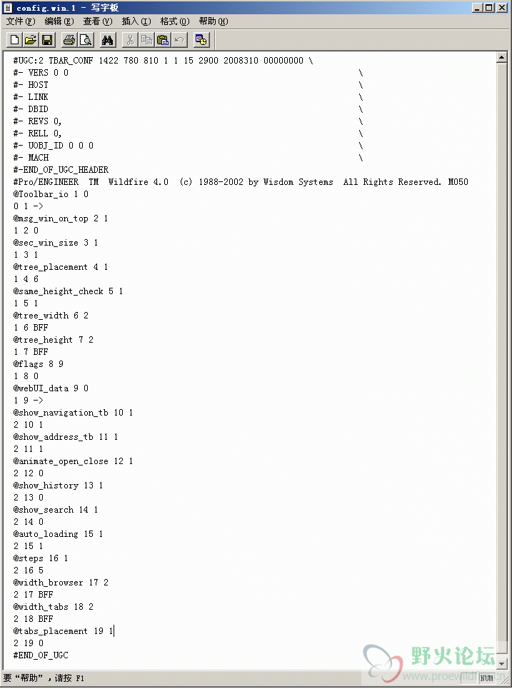

    config.win文件通常以 config.win.* 的形式出现,后缀*是流水号,为阿拉伯数字序号。
    例如:config.win.5。这个文件每改动一次,就会新生成一个流水号加1的新文件,如config.win.6,依次类推。
    可能有人会有这样的疑问:……config.win.5,config.win.6等等,那麽多的config.win文件同时存在,那么在Pro/E在启动时,系统调用的会是哪一个?
    答案是:系统会自动地调用流水号最大的那一个:config.win.6。顺此多说一句,工作目录中的零组件也是如此。
    咱们可以用写字板打开config.win文件(如果用记事本打开会是乱码),config.win显示的内容如下:
              图14,用写字板打开的config.win文件详情示例
