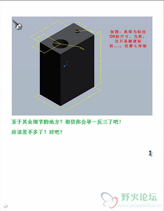

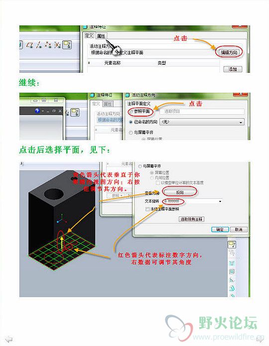

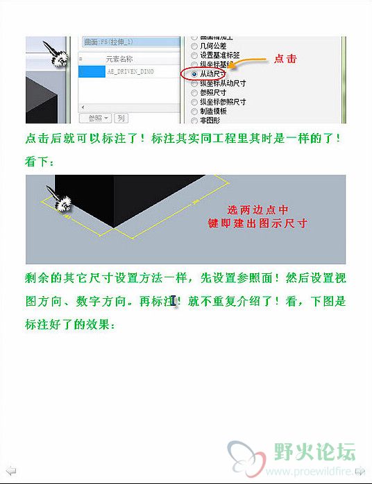

proe零件如何标3D尺寸,看看吧!  陈中富 2010年5月14日
 虽然proe中的3D尺寸用得不是很多!但当我们突然需要用而此时我们不知道怎么用时,也会搞得有点心烦,因此,本人简单图解了一下,放在下面供需要
的朋友参照!
