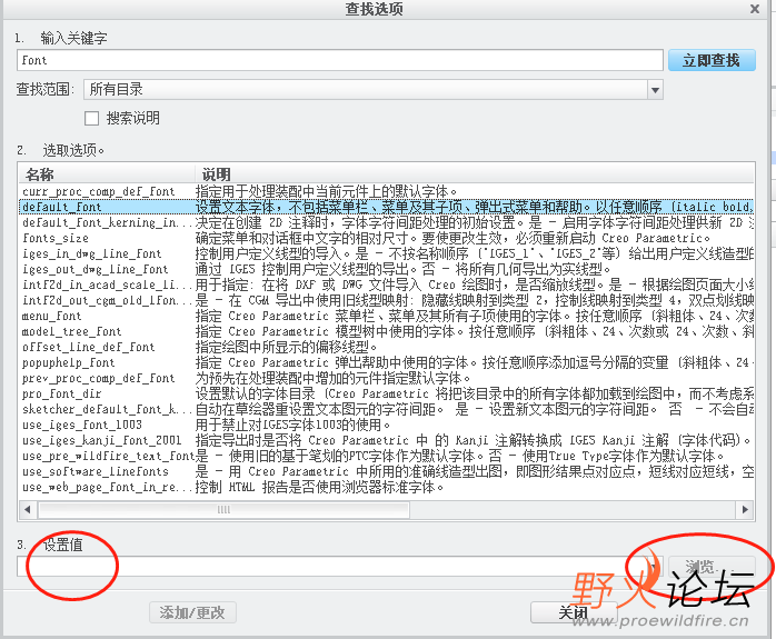

配置选项也不能选择字体
有没有大神指导一下,该怎么解决?

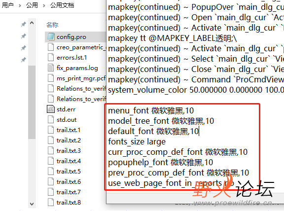

找到方法了:找到其实目录下的config.Pro,直接在里面添加字体设置,就行了
 楼主| 发表于 2023-8-5 09:35 | 显示全部楼层
起始目录:
menu_font 微软雅黑,10
model_tree_font 微软雅黑,10
default_font 微软雅黑,10
fonts_size large
curr_proc_comp_def_font 微软雅黑,10
popuphelp_font 微软雅黑,10
prev_proc_comp_def_font 微软雅黑,10
use_web_page_font_in_reports no

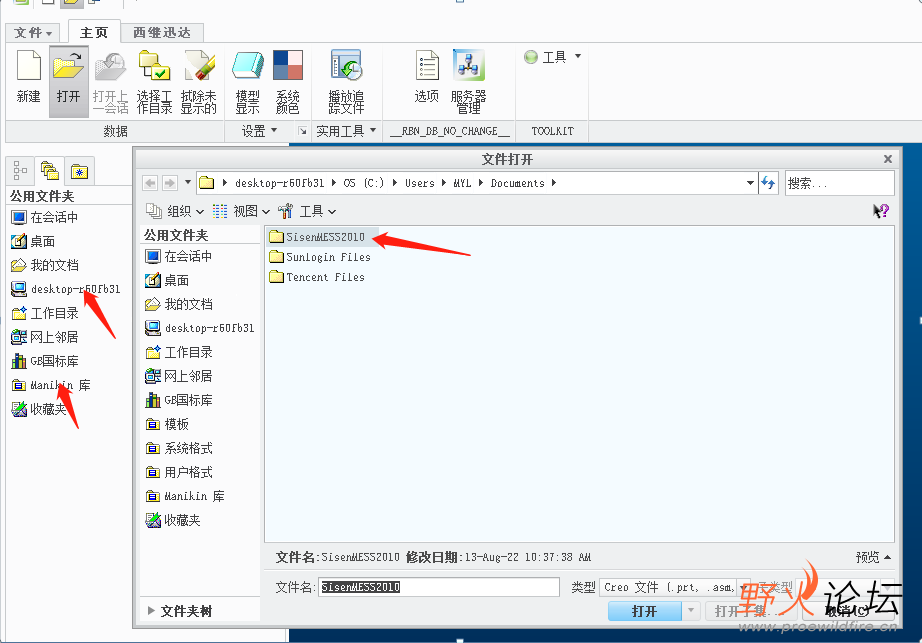

我的也是
215
258

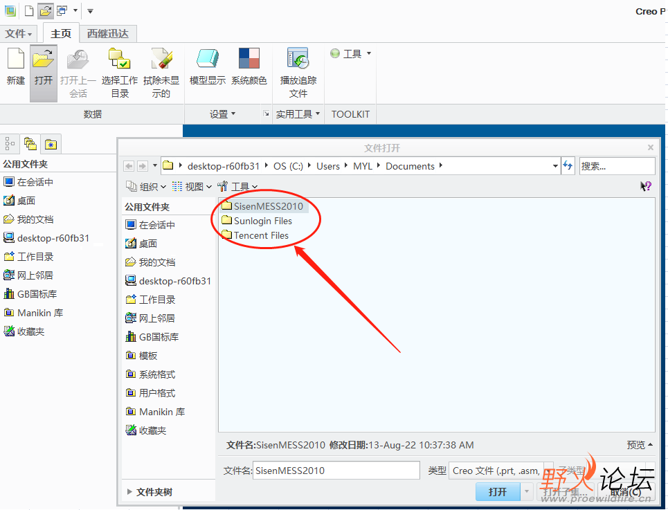

发表于 2023-8-22 11:26 | 显示全部楼层
界面一下就变的非常好了
