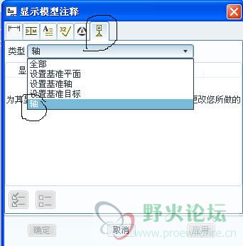

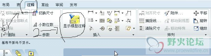

请看好,是5.0的,不是4.0及以下版本,恳求高手指点。谢谢
以前显示空的中心线一个按钮搞定,但是现在似乎没有这个功能了?不知道是真的没有,还是我米有找到?回答尽量详细,谢谢

发表于 2009-10-29 20:06 | 显示全部楼层
10.JPG 就可以在选取要显示轴线的模型或特征了,选取哪个特征后就会显示其轴线了。
