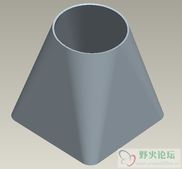

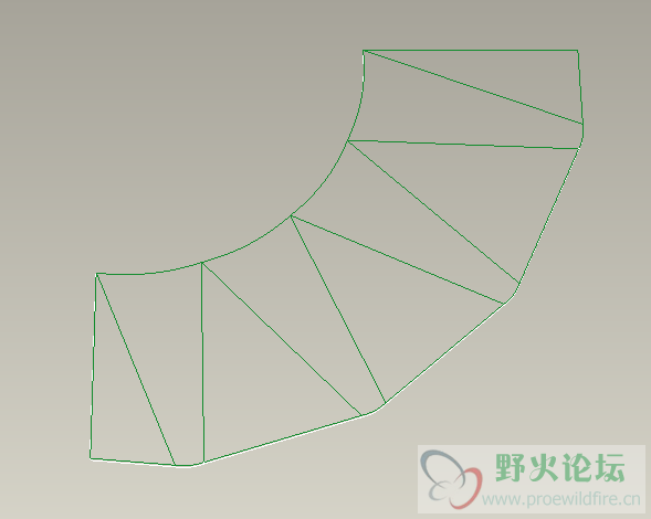

1.)  钣金天方地圆的画法与实体的混合画法是样的!
2.)  画上面圆的时候必须与下面的方框焦点数量相同才能展开,否则画出来展不开。
样图
样图
展开
展开

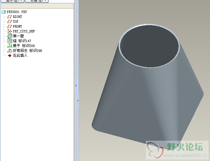

这个你有法吗 锥管展开
这个你有法吗   锥管展开

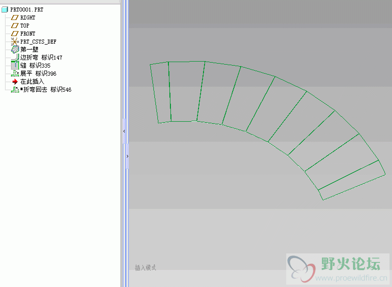

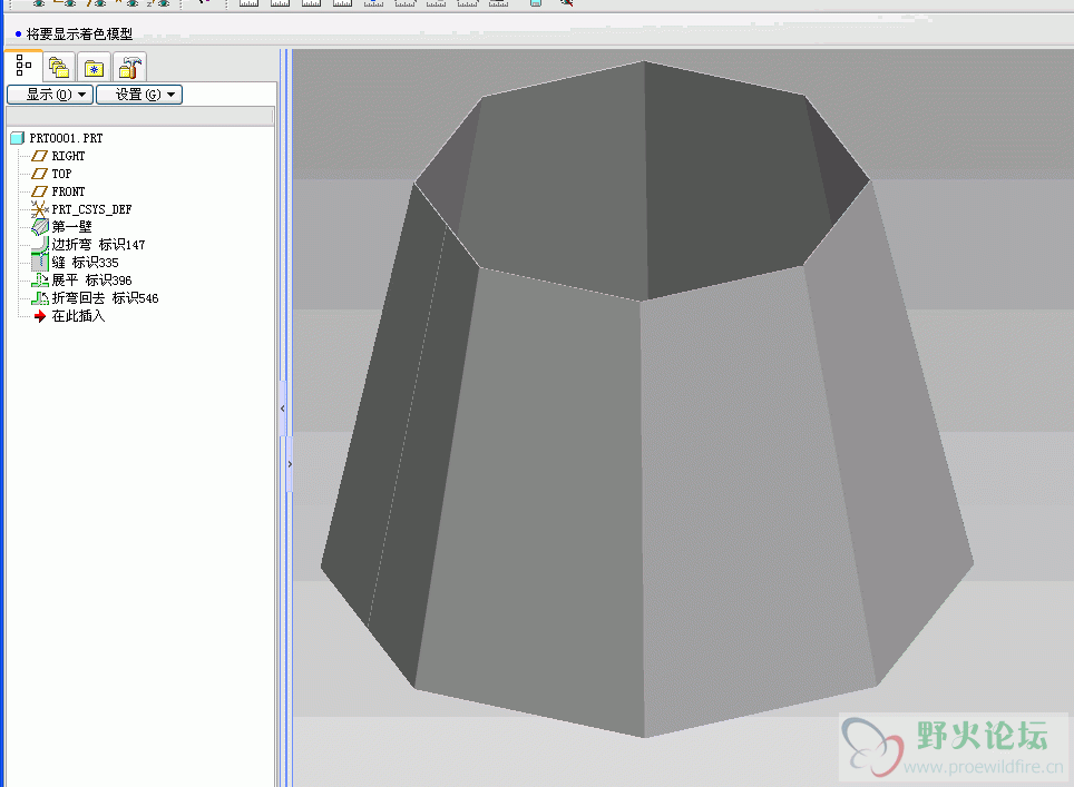

回复:18665963 锥管展开
按照上面的做法可以展开,但实际加工的话用该是把这个椎管一分为二对焊!
5.0的打不开,照样子画一个
5.0的打不开,照样子画一个
那个缝可以开在折边上,我开在中心,加工上是不对。
