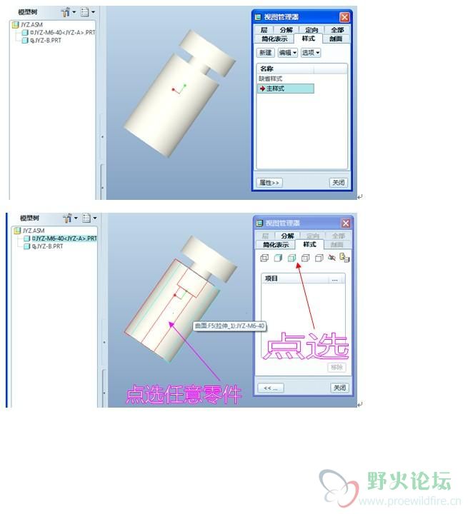

大家帮忙 这里的 样式 怎么用啊
比如我在一个大组成里 只想显示某两个件,该如何操作啊
然后怎样才能很快恢复所有啊

样式:将零件以线条化或着色化显示。以使我们更好观察零件的装配关系。
比如一个组装件,可以将外壳线条化,这样我们就可以看到里面零件的装配方式。

用简化表示

样式
样式管理器
