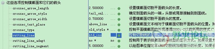

如何修改剖面线的打印粗细?修改画笔1为3时,就是粗的了.并且线条应该是点画线,不是双点画线

3.0里面有关剖切线的设置选项,也就只有那么几项
我是这么设置的,中间为点划线,两头加粗一小段,不过箭头还是粗的
中间的线如果想不要,就用插入——断点去掉。

楼主,你那个好像不能叫作“剖面线”吧?

回复 4# szf797143 的帖子
哦,搞错了,谢谢指正
