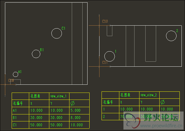

[原创] 关于多个面上有孔,创建孔表。把孔表进行到底!
96
466
703
发表于 2011-7-23 16:30 | 显示全部楼层 |阅读模式
看见这个求助帖子http://www.proewildfire.cn/forum.php?mod=viewthread&tid=16797&highlight=%BF%D7%B1%ED
遂新开一贴解释。
默认时,
1,只搜索使用“孔”命令创建的孔特征;
2,表只提取孔的X、Y定位坐标值和直径值。
当然这两条都能变通,可以参考孤峰醉酒的教程,通过建立参数传递。当然孔表允许用户自定义参数。

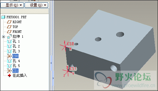

从一开始的建模就要小心,两种方法:
方法一,一开始的孔所在的基底模型如立方体、薄板,建这些模时,就以XY为草绘平面,Z为拉伸方向。
              进入拉伸特征的内部草绘后,还必须在第一象限绘图。这是基底模型建模时应该注意的。
              再使用孔特征建立孔,孔的定位尺寸必须以坐标系的X、Y轴为方向进行定位。
詹友刚的书就是这种方法。
方法二:新建一prt后,先删除原有坐标系,肆意建模,打孔完后;
              新建一坐标系,一般选取模型左下角的点。
              重点一:新建坐标系的原则---------一定要使XY在孔的放置平面上。
              重点二:打孔时,孔的定位尺寸-------一定是以左边的边和下面的边为方向进行定位。
  林清安的书是采用这种方法。
个人推荐第二种方法,灵活。尤其针对开头那个求助帖的问题“关于多个面上有孔,创建孔表”很有效。
