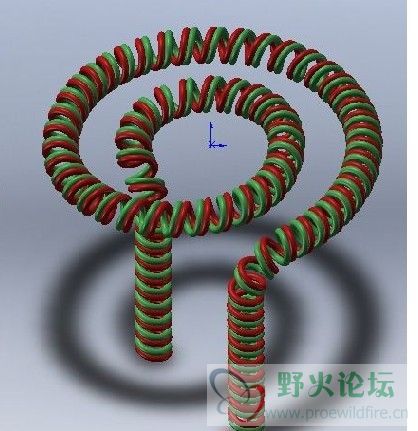

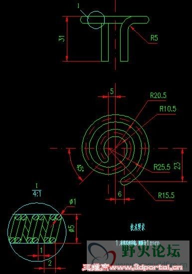

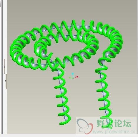

现在是这样子4.0的PART.还少一跟直径为1.这一根我用没办法加了扫描老是说构建失败 nima2.jpg .还请高人指点.谢谢

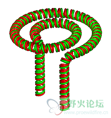

  没人来,我来抛块砖吧
prt0003.prt.part01.rar (200 KB, 下载次数: 75)
prt0003.prt.part02.rar (200 KB, 下载次数: 70)
prt0003.prt.part03.rar (200 KB, 下载次数: 78)
prt0003.prt.part04.rar (98.27 KB, 下载次数: 53)

哦,跟LZ要的螺旋方向做反了

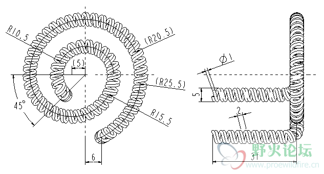

被你抢先了。那么多附件,就自己动了下手。
附件隐含了所有特征,还是很大。
cable_2wire.prt.rar (142.57 KB, 下载次数: 299)

这么仔细?应该没反。我认为是右旋。
只是画autocad的人自己不懂。

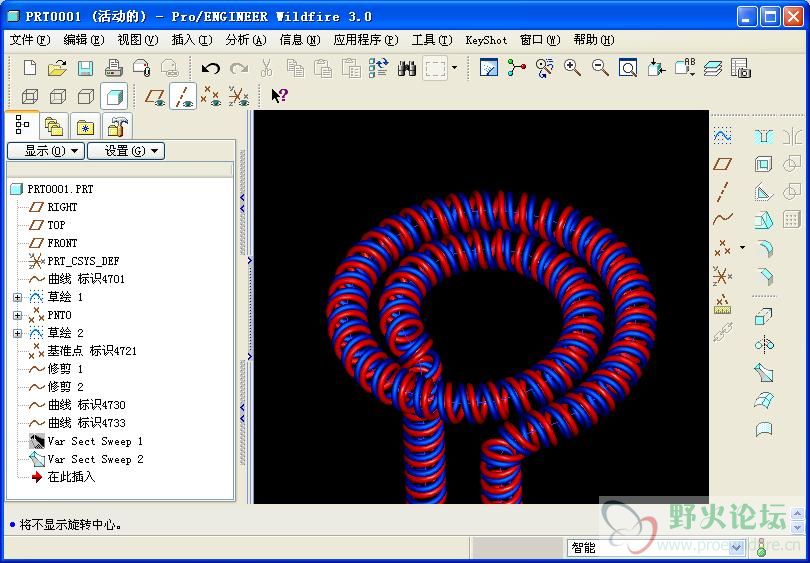

谢谢你门了.缩小文件大小的方法.把“在此插入”的图表拉到模型树最头然后保存.要小的多的

没人告诉我  是我什么地方做错了么 ? 我为什么做不出来?
334
421
 楼主| 发表于 2010-10-26 19:20 | 显示全部楼层
麻烦各位用3楼的PART我上传的  找下什么原因没做成. 谢谢
