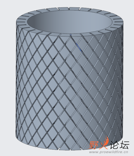

材质是304不锈钢粉末冶金。数量月10万个。
304不锈钢粉末冶金
304不锈钢粉末冶金

这么深的纹路还这么细,粉末冶金没法做

不行的话,采用何种工艺可以工业化生产?

传统方式没法做,模压时不好填充。可以用射出成型的方式,或是砂型制造。这个设计是体育老师教的。
566

翻砂这么细也没法做,射出成型倒是可以,其实就是金属3D打印,只是这种速度非常慢,不适合大批量做啊,他这个一个月10万个这种工艺就不现实,而且精度也不高,这样的外观,这么细的槽要批量做我还真不知道啥工艺能做,这么深的槽滚花都没法滚,不然这种花纹最简单的还是滚花

这种真的要做是否可以接受先直板加工完折弯焊接呢

改设计,不具有量产性

这个生产不了,为什么会有人设计出这种东西
