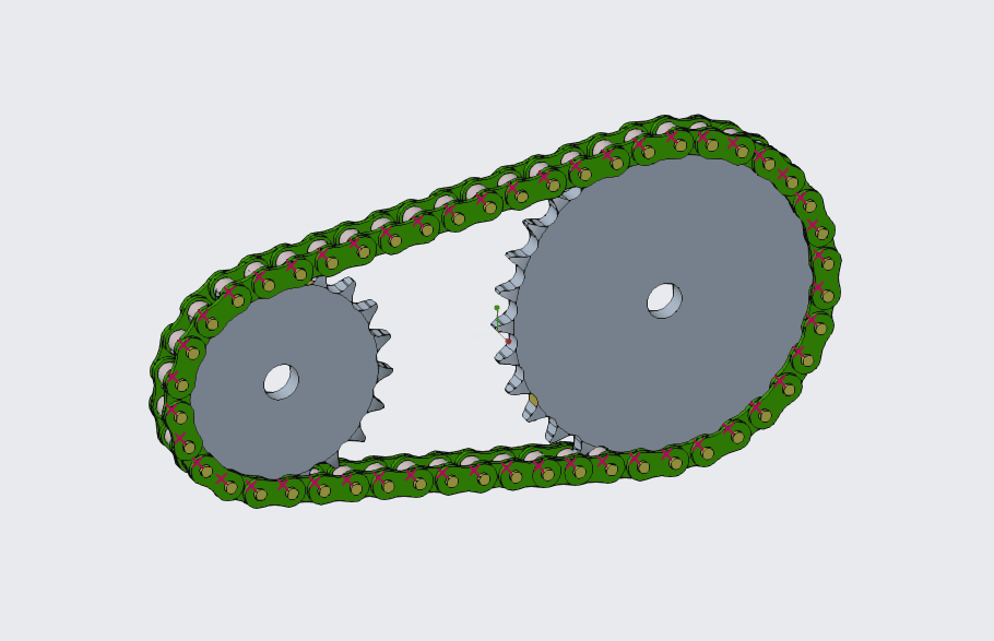

[原创] 链轮与链条的运动模拟

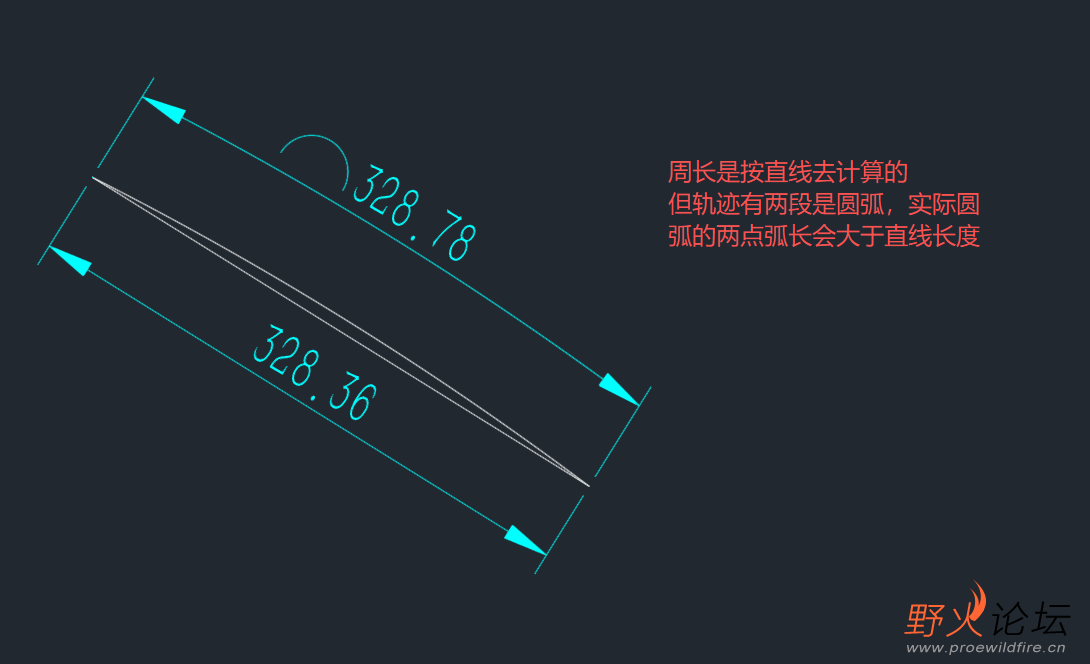

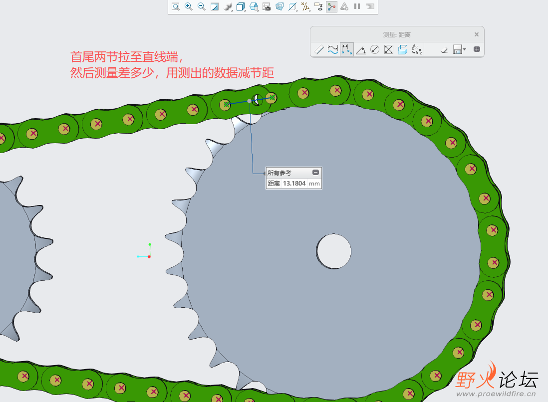

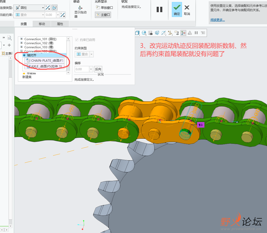

发表于 2026-1-16 14:04 | 显示全部楼层
关于首尾不相连个人的笨方法!
首先将首尾拖至轨迹的直线上,然后测量两节距间相差多少,再反回轨迹修改周长,修改后回装配刷新数据再进行约束就没有这个问题了!
