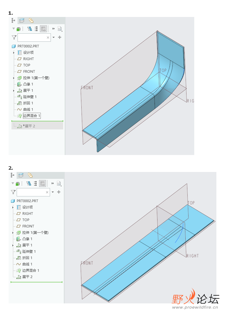

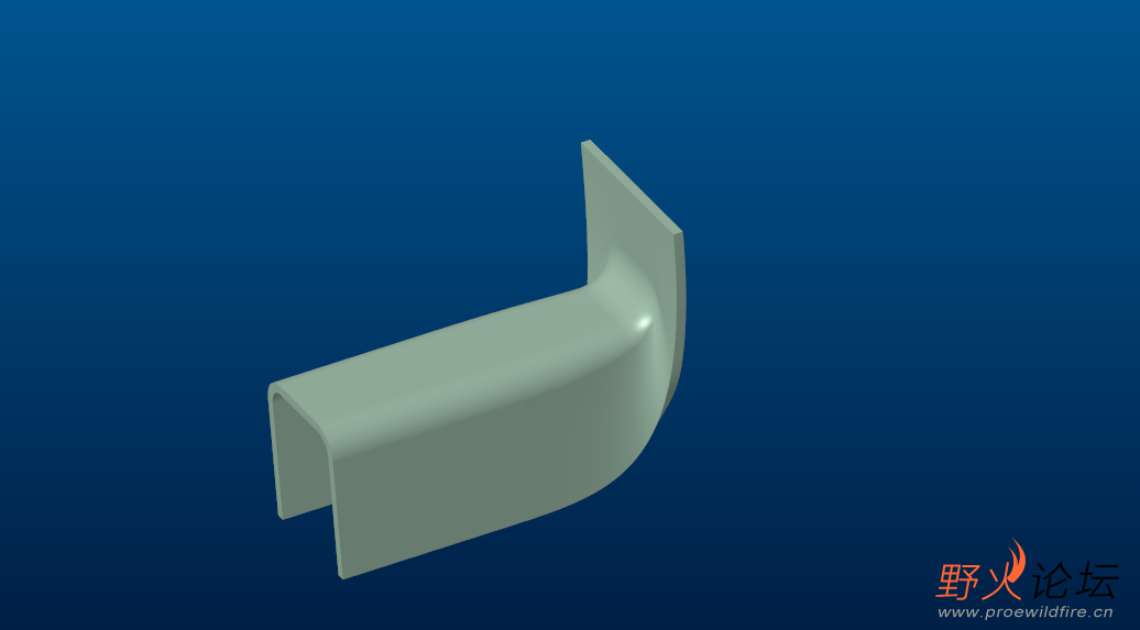

[求助] 大佬们,这种安装夹怎么画,折弯好像不行,这个怎么画
 楼主| 发表于 2026-7-3 13:46 | 显示全部楼层
wild_fire 发表于 2026-7-2 21:50
先做出直线部分,然后做一天空间曲线连接直线,再使用边界曲面生成,然后加厚曲面。 ...
那个空间曲线还没弄好,这个要建哪几个平面呀

发表于 2026-7-3 14:32 | 显示全部楼层
版本12.0,尺寸随便给的

发表于 2026-7-3 16:52 | 显示全部楼层
抛砖引玉,见下方截图,只做了关键部分。
prt0002.prt.rar (103.07 KB, 下载次数: 6, 售价: 2 金钱)
prt版本:13.4.0.0
