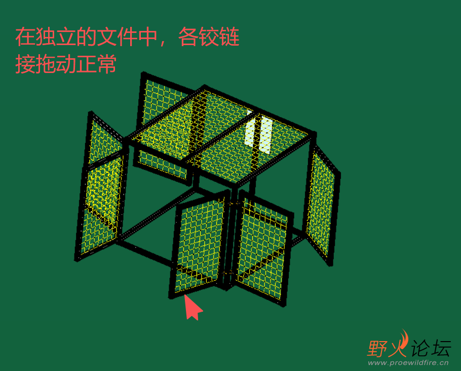

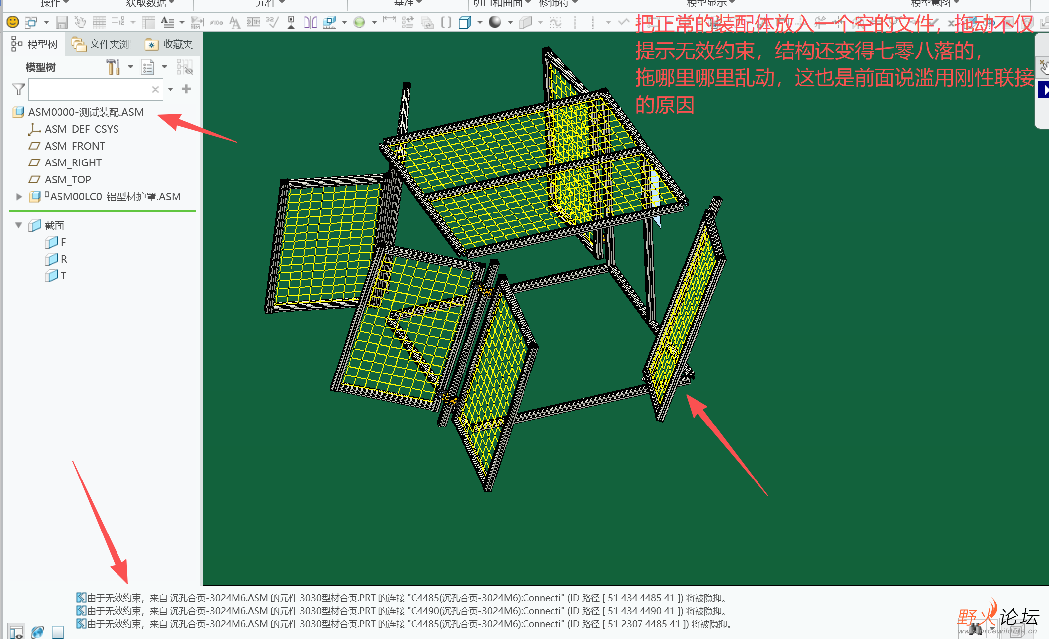

[求助] 能拖动的机构放入装配体后失效,求查明原因和解决办法。

应该是约束有冲突导致失效

在单独的文件里,各铰链机构拖动正常,把它装配入一个空文件,机构就又不正常了——关键,结构一拖动就乱动,七零八落。。。这也是前面说的滥用刚性联接的原因。
原文件附后,有兴趣的朋友欢迎帮忙找找原因。

我用的8.0.0.0,打不开是不是版本的问题?
