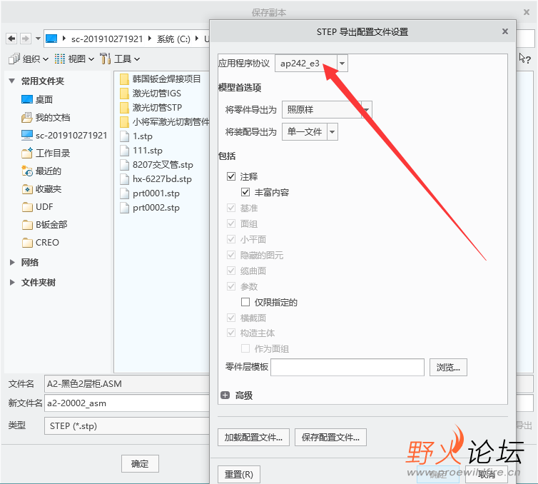

SW2020可以打开,文件名显示也没有问题

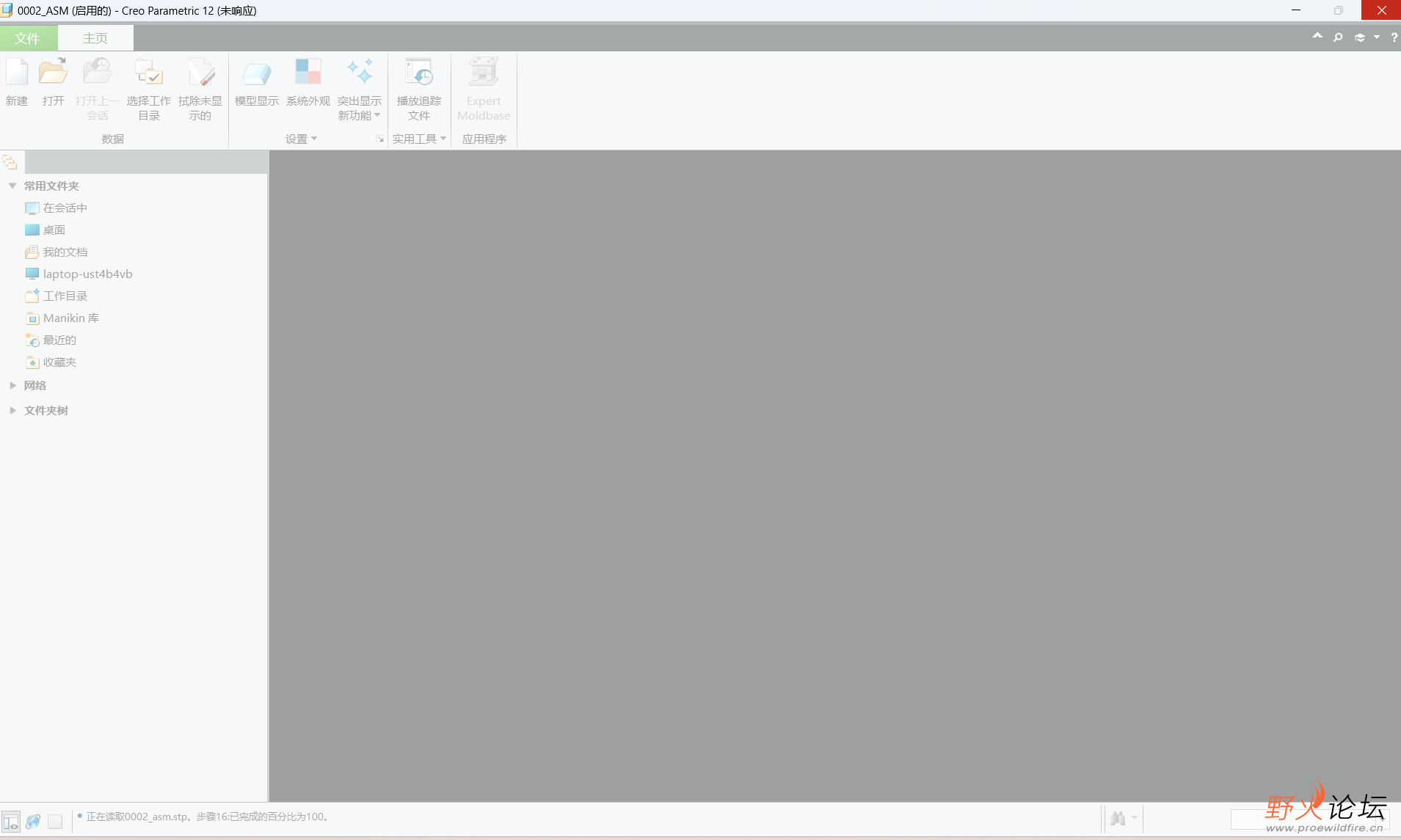

creo12自己都打不开

你试过吗?creo12怎么就打不开自己保存的ap242_e3文件了?

卡死

存默认stp协议是21M,存成这个协议就是61M。文件大了快3倍。
