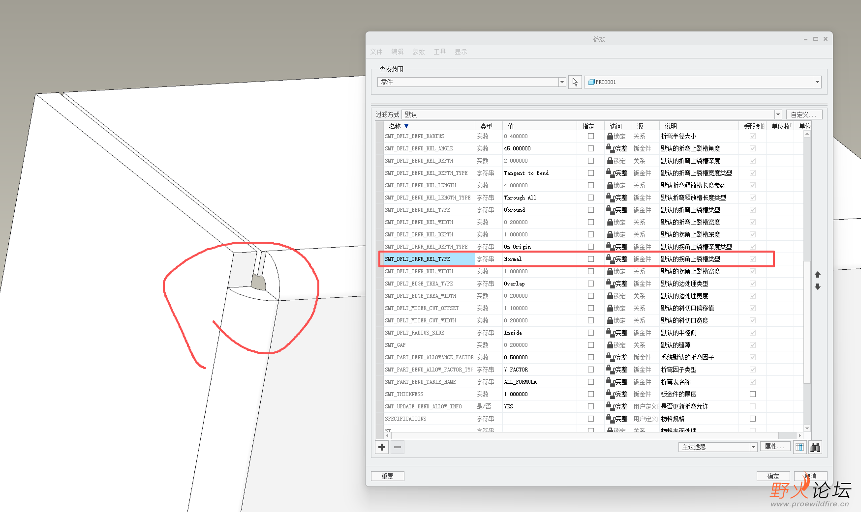

发表于 2026-5-11 10:37 | 显示全部楼层
cunzai5 发表于 2026-5-9 21:49
大佬,我这个没有,方便告诉怎么弄吗?
这里更改默认设置,常规的是V槽,改成这个后你后面生成的都是这样的
444

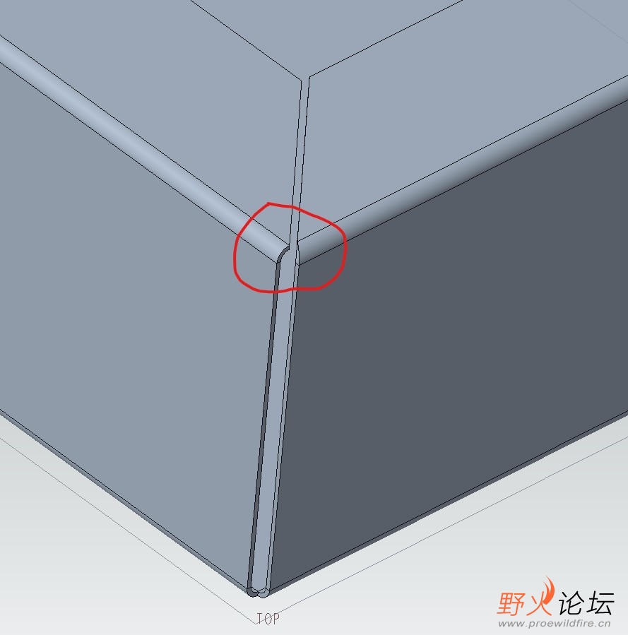

发表于 2026-5-11 19:38 | 显示全部楼层
hahaha 发表于 2026-5-11 10:38
奇怪,图怎么不见了
用层主的方法,确实能直接实现下方角拐直边(确实是快捷多了)。
但做成L形法兰,上面部分拐折不能直边,如图示红框内右侧所示。红框内左侧所示是我用延伸和联接修改了下的直边效果,需要多上几步处理,不知有没有参数可以调成此处也直边的方法,感谢!

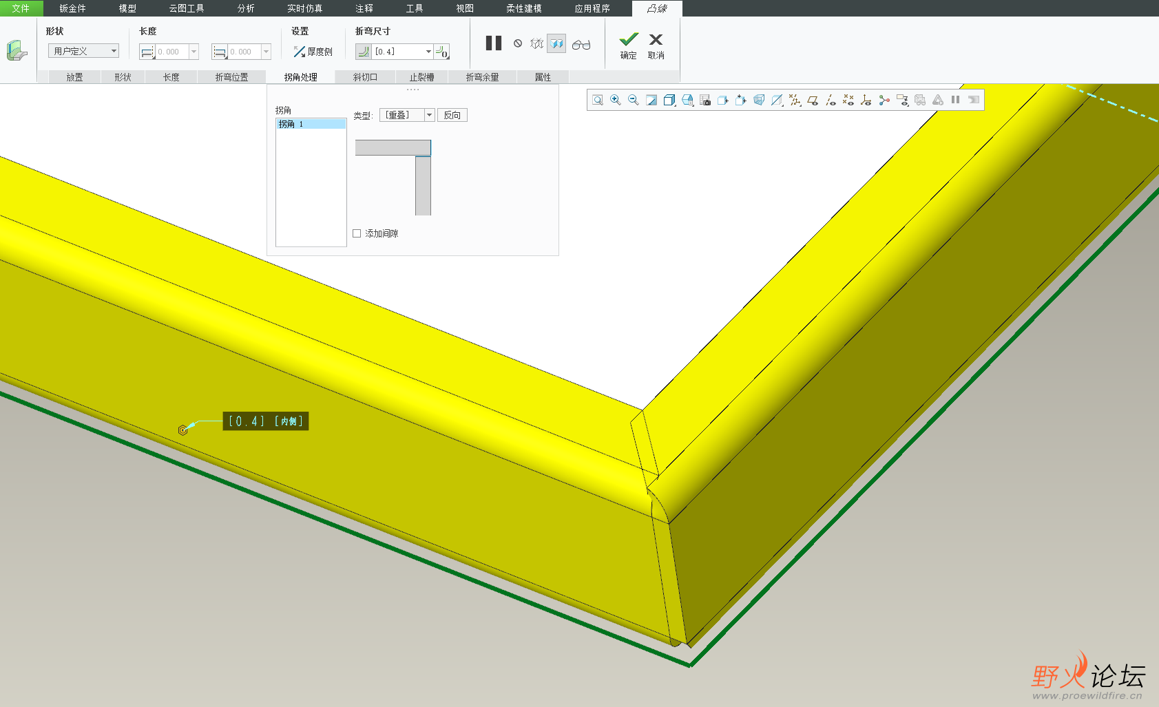

图一是转钣金之前处理后的效果,这种重叠效果最好
图二是直接钣金模块画的,这样没法一键生成,会有重叠效果,需要展开切除才行

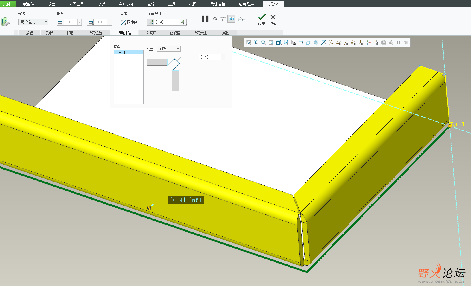

图三是设置为间隙值,这样直接生成,这里默认设置SMT_DFLT_EDGE_TREA_TYPE定义接缝的类型为Gap间隙

发表于 2026-5-12 10:12 | 显示全部楼层
图二是直接钣金模块画的,这样没法一键生成,会 ...
虽然不是完美的直边,但比改之前要接近直边,有些情况下能用的上,比加几步修改便捷。。抱拳。
