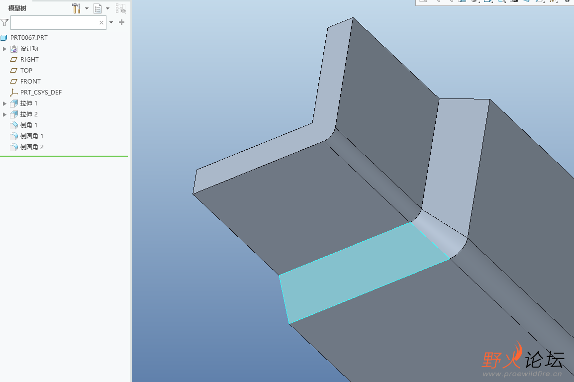

[求助] 关于圆角不平滑问题

是不是这样的结果,简单来说,就竖直边的圆角要同心。一种方法,第一个长方体竖直边倒圆,再做第二个长方体时,用偏移来做截面。后面再做圆角,就行了。

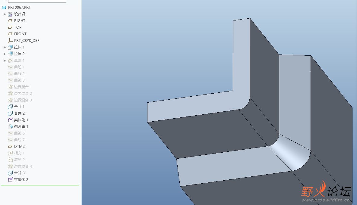

发表于 2026-5-6 10:09 | 显示全部楼层
Aosh 发表于 2026-5-4 21:50
如果我的倒角不能后加,中间那条边怎么处理?
1. 凸台是等距偏移的话,就用倒角,增加一个半径值,就是有两个半径,半径大小选成参考,分别点选上下圆角的顶点。
2. 凸台是不等距偏移的话,就做一个曲面,来做修剪。
这是我想到的办法。
